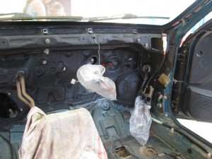

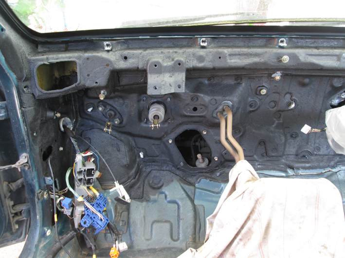

toyota_love писал(а): Что конкретно у Вас не получилось? Чтобы снять испаритель мне пришлось стравить хладагент, иначе его не возможно было двигать. Это касалось и корпуса печки. Хотя когда я начал это дело - всё разобрал до конца, помыл воздуховоды,почистил ,обработал мастикой и шумоизолировал перегородку и пол кузова.
