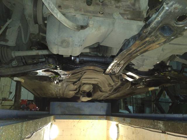

Всё, подрамник собран, осталось совсем чуть-чуть – навернуть наконечники, закинуть подрамник, рычаги + навесное. Наконечники решил вскрыть и заменить смазку, грязи нет, смазка уже разлагается, сам шар отлично себя чувствует.
Всё промыл и такая вот нехорошая картинка передо мной возникла. Толи наконечники фуфло, толи конусы у меня в кулаках разбиты, кто то поколхозил. Я в таких случаях приверженец колхоза вкладкой из жести или высокую шайбу под гайку.
Наконечники у меня вроде какой то NOK стоят.
Ну и набил всё от души всё тем же шелловским литолом, на котором и рейку собирал.
Дальше пришло время навесного, насос ГУРа я снимал, чтобы открутить шланг и отмыть всё безобразие с него. Временно вкрутил все штуцеры на место, а когда раскрутил – был сильно огорчён…
Видать колечко соскочило с места посадки и я его просто разрезал. Думаю ща без проблем закажу, копал копал каталог, так ничего и нашел, только в комплекте с насосом. Вбил размеры в интернет: 21х1,5 мм (внутренний диаметр х сечение) и оказывается это простое ГОСТированное уплотнение. Начал искать фирмы, занимающиеся подобными вещами и нашел. Первая что попалась - RGC TRADE, но там нужного размера не было, только 21х1,9 мм, ну думаю, если что буду впихивать. И потом нарываюсь на контору Строймашсервис звоню, всё есть, всё в наличии! Приезжаю, а там оказывается отличный розничный магазин и настоящее царство различных уплотнений! Купил аж сразу 5 штук – всё отлично подошло.
Материал вроде МБС резина. Но всё же одно колечко замочил в масле для ГУРа, потом посмотрим что и как.
Насос ГУРа поставил, ремень натянул, кстати и в ремне и в шкиве (причём во всех) было очень много мелких застрявших камешков и каких то осколочков, всё прочистил. Потом закинул подрамник и установил рычаги, всё с большим количеством графитной смазки и моменты по книжке. Направляющие втулки для задних сайлентблоков использовал оригинал Toyota 9038919002, ставил с огромным количеством графитной смазки чтобы можно было их извлечь в случае чего. А не вырывать с корнем.
Право собрано.
Лево собрано.
Общий вид.
Дальше отжёг все медные прокладки и подключил напорный шланг и обратку. Пришло время ставить карданчик. Купил новый пыльник рейки от ИЖ №2126-3401277.
Кардан в него встаёт, как для него и создан.
Ну и всё устанавливаю на место, не забыв синхронизировать прямое положение руля и среднее на рейке, в итоге при прямом руле колёса смотрят чуть влево, на развале попрошу тягами выправить.
Купил новую крышку проводки на ГБЦ Toyota 828171A070.
Ну и установил её и генератор.
Потом накинул выхлоп (о его ремонте будет отдельная запись) и так как все фланцы сгнили, то пока собрал времянку на волговских запчастях, благо этого добра у меня в достатке, вроде всё обжалось, но в тоже кремя дальний фланец катализатора подсекает чуть чуть. Но до переварки фланцев мне этого хватит…
Мотор запустил, ГУР прокачал, масло использовал Castrol TQD-II (ATF Dex II Multivehicle), с перепугу (просто очень много масла из рейки выливалось) взял 2 литра, а оказалось, что нужно то всего грамм 700-800 наверно.
Ну вот и всё, первый этап большого ремонта закончен, машина ездит, но висит ошибка 53, дальше будет подкраска и антикор и ещё куча всего, успеть бы по теплу…

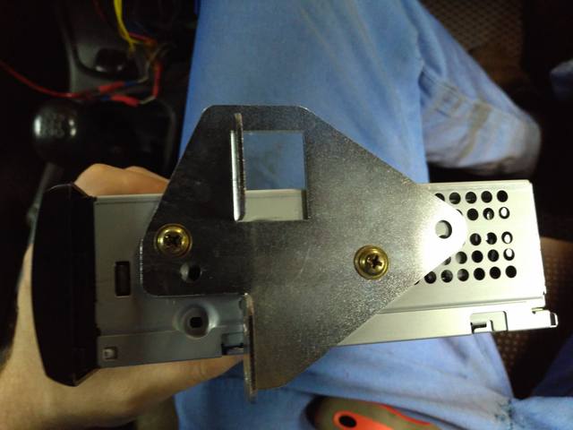

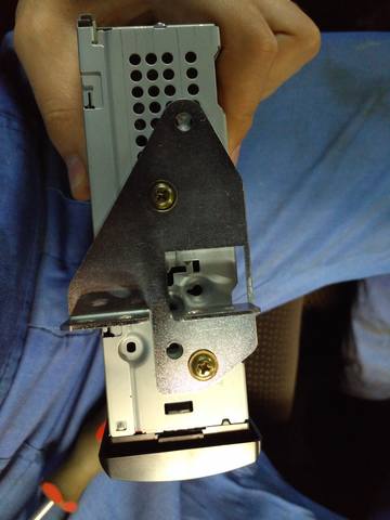

Потом наткнулся на тему по изготовлению кронштейнов для магнитолы парень сам делает и продаёт, и я понимал, что не может магнитола крепиться к этой панельке, ибо она слишком хилая. Кронштейны мне были оперативно отправлены, и после их прихода сразу приступил к монтажу.
Лево.
Право.
И вот так это встаёт.

Магнитолу подключил и закрепил. Верхние болты родные, нижние просто сам подобрал и гайкой с обратной стороны зафиксировал. Держится монолитно!

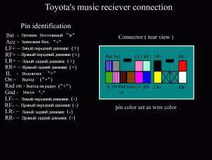

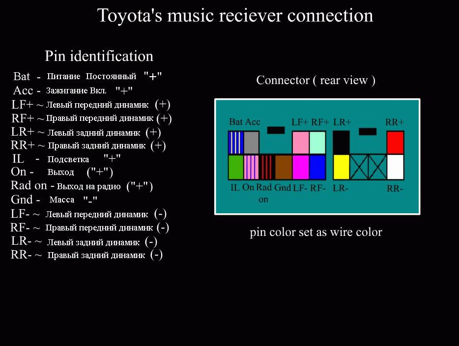

Вот распиновка
Выход используется для включения внешнего усилителя.
Радио для выдвижной антенны.

Нашел обрезанные провода. 4 прода скручены попарно: желтый с чёрным, белый с красным.
Эти точно на задние колонки должны идти, не знаю как у тебя, у меня они доходили только до разъемов
задних дверей, если у тебя так же, то видимо на задние колонки новые пробросили, не исключено что и
остальные провода заменили своими, я бы штатное восстановил, тем более alexrotor распиновку дал :) ,
я у своей все нештатные провода удалил, а эти 2 пары наростил, и до задних колонок дотянул :) ,
