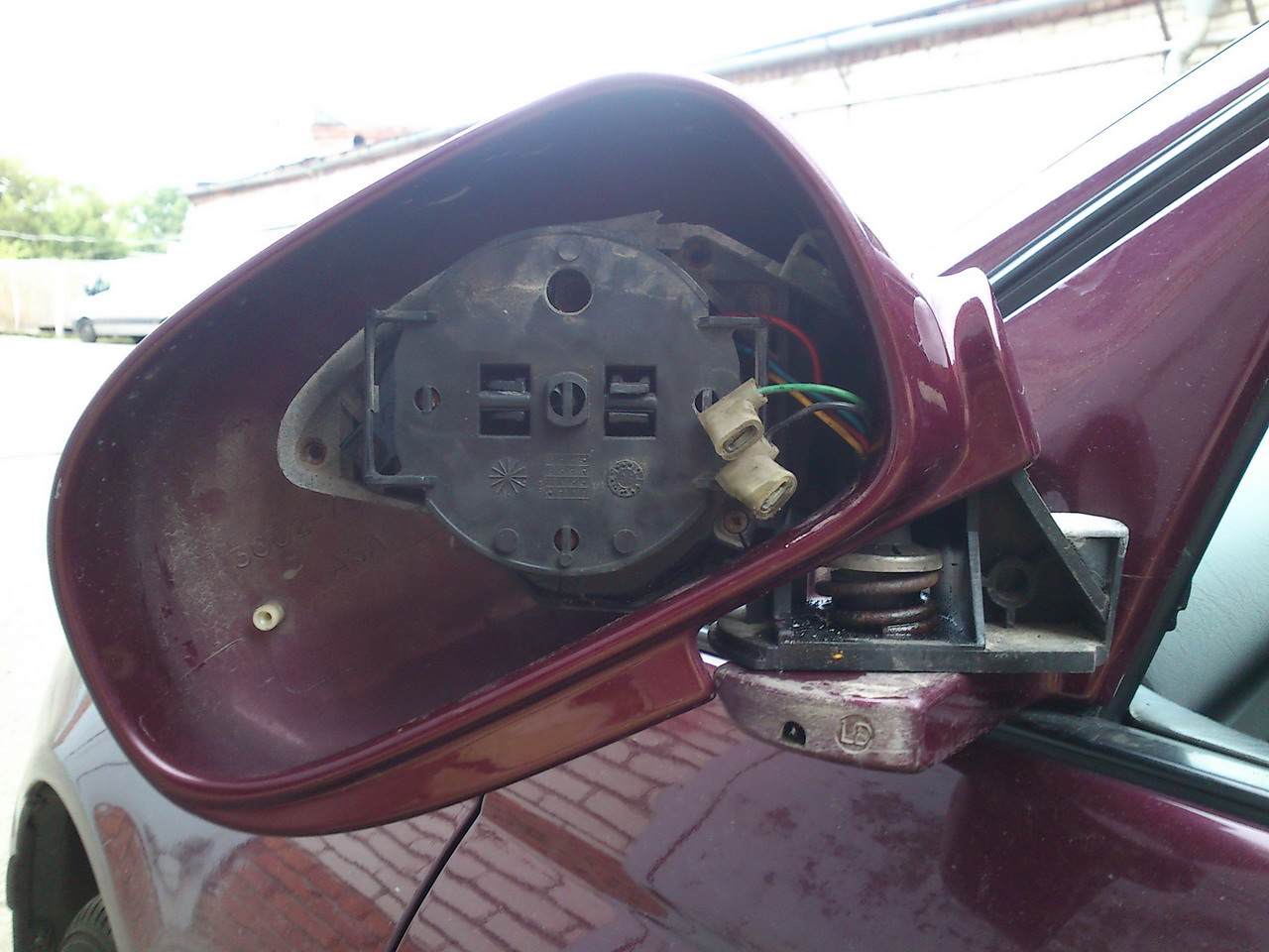

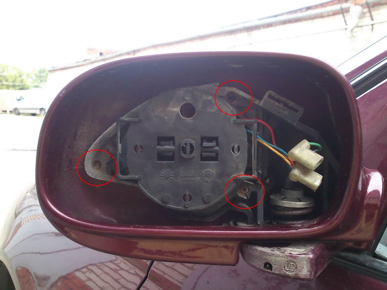

СообщениеДобавлено: Чт авг 03, 2017 11:27 pm
k0cm0 писал(а):
На англичанке...
Сначала надо снять само зеркало (стекляшку). Как - много раз описывалось на форуме. Затем надо открутить три самореза (на фото в красных кружочках), затем по фото - влево-с-разворотом против часовой.
Надо быть готовым к тому, что саморезы просто так не сдадутся - приржавевшие (зажаты в пластике продуктами коррозии), так что отвёртку надо брать новую и строго по размеру шлица, а не первую попавшуюся под руку.
Это для электрорегулируемых. Для механических не думаю, что снятие самой скорлупы сильно отличается.
