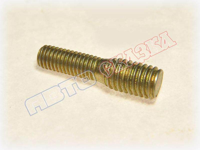

а как ремшпилька выглядит?
Примерно вот так:
шпилька.jpg [ 37.9 КБ | Просмотров: 4531 ]
вначале нарезается резьба в подрамнике (или днище), какой получится
размер, исходя из этого размера потом ищется шпилька, чтоб с одной
стороны был получившийся размер, а с другой требуемые 6мм., можно
конечно, если места в подушке хватит, просто рассверлить отверстие,
и прикрутить обычным болтом :a_g_a:

ALEX-72
я вот собственно так и хочу..места вроде в проушинах подушки полно
 Заголовок сообщения: Re: Опора глушителя
СообщениеДобавлено: Вт июл 25, 2017 12:31 pm
dess_ik
Ну так в чем проблема тогда :) , пробуй нарезать на 8, если не получится тогда на 10, но я не знаю
какой размер "закладной гайки" в подрамнике :ne_vi_del: , получится в ней на 10 или нет :du_ma_et:
