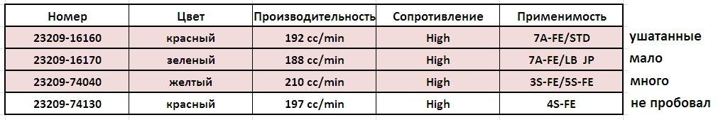

roman.cherchenko
Сейчас от 3S стоят, но желательно (в твоем случае очень, раз лямбды нет)
поставить от 7A или 4S (оба 1.8L), чтоб соответствовали объему двигателя,
там и так не идеально будет с чужими мозгами, а если еще и форсы будут
не те, то совсем печально будет :( , у меня сейчас на холодную, до 40 град.
захлебывается, купил форсы от 4S, но еще не ставил, некогда все чёта :( ,
а когда только собрал, стояли форсы от японского 7А ЛБ, их на максимальных
оборотах не хватало, заметно было, ставил и от 7А СТД, но они видимо
ушатанные в хлам были, жрала больше чем с 3S-овскими,
вот табличка с номерами тех что я ставил (выделено),
и те что еще не успел (не выделено):
Безымянный.jpg [ 62.95 КБ | Просмотров: 11767 ]
Кстати делал так как ты планируешь, не спеша собирал двигатель 7А,
и потом переставлял, в сжатые сроки :D , головка у меня своя только
осталась, если соберешься, черкни в личку, я вспомню что докупить
нужно будет, может у тебя на том большая часть есть уже, тебе тогда
проще будет, но будь готов к "ложке дегтя", расход тоже увеличится :)
