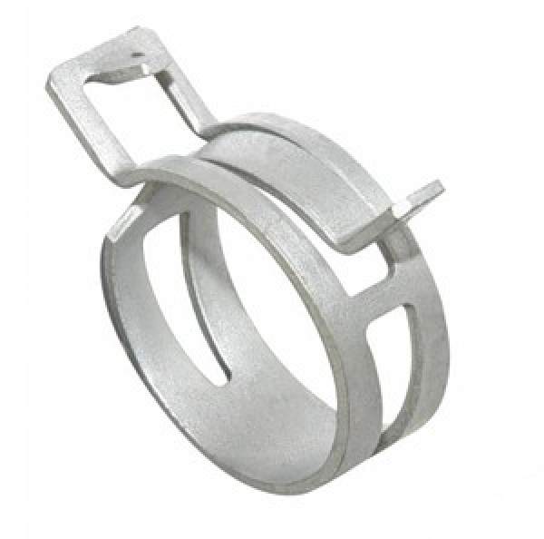

Не, винтовые, т.е. червячные наверно, для такой тонкой резины не айс. Позвонил в Гидро-Систему с горя, продадите мол только хомуты, сказали что без проблем, приезжай, любой размер есть всегда в наличии, всё подберём, и кстати ремкомплекты наши у них есть и ZF и Toyoda, ZF похоже оригинал, все сальники точь в точь таких же цветов как и в рейке были, 2 зелёных, тёмно синий и чёрный, если установленный мной Corteco потечёт, попробую такой взять.

Не знаю какие у тебя на ZF, на моей "тойода" маленькие,
со стороны наконечника, стоят пружинные, вот такие:
хомут.jpg [ 82.86 КБ | Просмотров: 5241 ]

Их и ищу, а со стороны рейки как на шрусах.

Возьми хорошие винтовые хомуты-у них кромка не острая :) или подбери подходящие по ширине ленточные хомуты-год уже пыльники и со стороны рейки и по тягам ими крепятся...

туда поставь как советовали винтовые, там диаметр большой,
затягивай только не "от души", нормально обожмет :)

Дело было так... Всё же выбесили меня подборы хомутов на пыльники рейки по родным каталогам, простые червячные хомуты не вариант - хочу обжатие 360 градусов на 100%, и поехал я в сервис по рейкам, там "супер механик" мне криво поставил все 4 хомута, большие по 200 руб. маленькие по 100 руб., хомуты так называемые ушковые. Естественно я такого косяка с кривой установкой не потерпел и решил снять всё это дело и переустановить, мне даже "супер механик" показал как это сделать, ну так на всякий случай... Вроде заплатил 600 руб., но главное это то, что я получил ИНФОРМАЦИЮ!
Во первых, я увидел как они обжимают хомуты - думал спец инструмент и всё такое, фигу, простыми клещами, по типу советских, без всяких там соблюдений усилий.
И во вторых - это модели хомутов! Ведь чтобы искать, надо от чего то отталкиваться, и они мне это дали! На маленьком хомуте написано "Oetiker", ну думаю, китайщина какая то. Ввожу в гугл и оказывается Oetiker - один из ведущих производителей хомутов. Дальше лезу на их сайт: http://www.oetiker.com/Products/Clamps- ... PG-117_167 и нахожу каталог: http://www.oetiker.com/-/media/Files/Oe ... 02143.ashx , в котором прописаны заветные артикулы, которые без проблем ищутся во всяких экзистак, емексах и т.д.!
Таким образом для рейки ZF с родными рулевыми тягами и пыльниками Lemforder 3022701 подходят хомуты:
- малый 16702498 16.6 – 19.8 мм ширина ленты 7 мм;
- большой 16700239 58.5 – 62 мм ширина ленты 9 мм.
Это те, что мне поставили в сервисе, возможно подойдут на размер меньше - 18,5 и 60,5.
Как то так...
