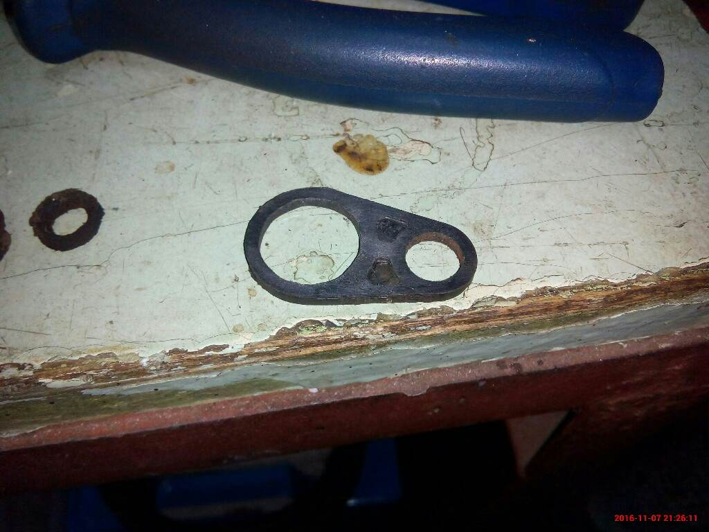

Отчет.

Комментарий к файлу: Изготовлена компенсируются проставка из старого датчика толщиной примерно 3-3,5мм.

Продолжение отчета.
вот и всё,если будут конкретные вопросы то пишите или лс,отвечу,всем удачи и отличных тормозов. :wink:
Вы спросите зачем сверлить кулак? Во первых если даже он когда-нибудь сломается то поставлю такой же,т.к оригинал точно не куплю-дорого 12к,заменитель-4,3к, а этот стоит всего 1,6к.качество датчика бош не уступает денсо,и датчик обтачивать не надо при том что при обточке его основание корпуса становиться тоньше и хрупким и можно повредить во время обработки.
