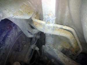

Azamat_630
Добавлено: Чт ноя 16, 2017 6:08 pm |
| Летописец |
Зарегистрирован: Сб мар 07, 2015 10:54 am Сообщения: 4537 Откуда: Адыгея Репутация: 90 [ ? ]
Мурат1623 писал(а): вспомнил. Азамат,сможешь посмотреть? Глянул и сфоткал, обе железные, но вот внешний вид не порадовал  , насколько помню  в прошлом году не было ржавчины. Придётся чем - обработать  .

ALEX-72
Добавлено: Пт ноя 17, 2017 9:18 am |
| Герой былин народных |
Зарегистрирован: Пн сен 30, 2013 7:47 am Сообщения: 3890 Откуда: Тюмень Репутация: 123 [ ? ]
Azamat_630 писал(а): внешний вид не порадовал У меня Азамат они при покупке уже такими были  , уже больше 8 лет держатся  , я их конечно обрабатывал всякими мовилями и аэрозольными мастиками, но если "процесс пошел", то уже сложно остановить  , по крайней мере не снимая и не применяя всякой химии, "алексротор" где-то писал что от 21х калдины подходит, с минимальной переделкой, а она в отличии от наших пластиковая, переделка заключается в нагреве промышленным феном и подгибании в нужном направлении

Azamat_630
Добавлено: Пт ноя 17, 2017 11:11 am |
| Летописец |
ALEX-72 писал(а): от 21х калдины подходит, с минимальной переделкой, а она в отличии от наших пластиковая, переделка заключается в нагреве промышленным феном и подгибании в нужном направлении С трубами понял,спасибо! Вот, что делать  с элементами кузова  ?
