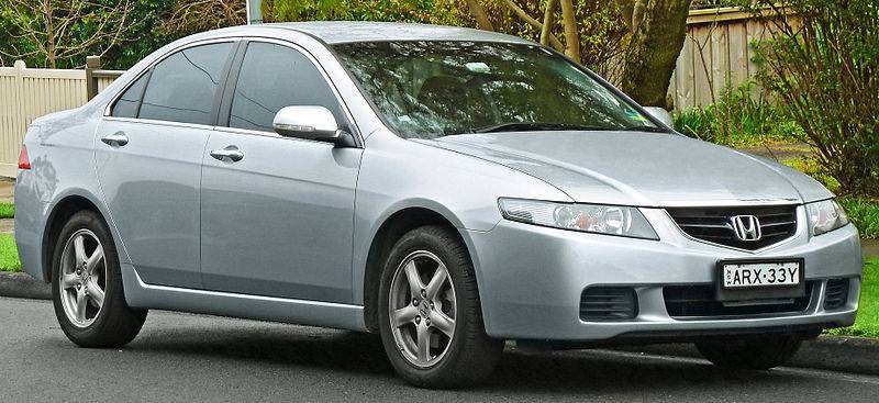

dimon 987 писал(а):
grigori писал(а):
dimon 987
Оч. нужная информация, подскажите, накладки от праворульного аккорда,седана или без разницы?
У меня от седана европейца
Хочу поставить накладки на пороги по вышеописанной схеме, подскажи от какого аккорда искать накладки - какой по году производства модельный ряд? :st_ruskiy:
Toyota Caldina 4WD 1997, 3SFE, МКПП.
 Заголовок сообщения: Re: Пороги на Carina E made in Japan
СообщениеДобавлено: Вт сен 23, 2014 11:54 pm
Юррий пороги от Аккорда 7 (2002-2007г.в.) поколения... там же в 1 сообщении все написано

Подходят на седан или хэтч?
Седан и хэтч, пороги одинаковые. Я к сожалению так и не смог установить на свою Карину , так как продал её.
