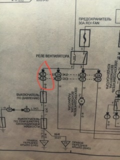

Всем привет, перестали включаться вентиляторы при вкл кондея, срабатывает один основной на некоторое время и всё, на второй питание не приходит. В подкапотном блоке в фишке 2Е не подцеплен 5 пин, провод оборванный висит, подскажите куда он идёт, по схеме не понятно даже какого он цвета должен быть?

СообщениеДобавлено: Чт июл 15, 2021 11:16 am
Схемы под рукой нет, на фото почти не видно ничего. 2Е по памяти распределительный блок, полистай букварь на несколько страниц на зад, там есть их рисунки и обозначение. Провод похоже B-R чёрный с красной полосой.

Faranos
Саша, b-r это 3-й пин в этой фишке, полистал схемы, похоже он идёт на свет, но свет у меня работает при оборванном проводе. Схема есть в этой теме.
