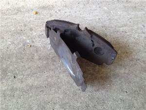

Народ, подскажите, может кто в курсе. Имеем мы на суппортах пружинки, удерживающие колодки, двух видов с двумя усиками (верхние вроде) и с одним (нижние). На верхних в месте их прилегания к скобе стоят какие то пластинки металлические на двустороннем скотче. Может кто знает зачем? Имеет смысл их восстанавливать? Дело не сложное, просто интересно зачем?
 Заголовок сообщения: Re: Ремонт переднего суппорта
СообщениеДобавлено: Чт сен 21, 2017 2:47 pm
Сообщения: 558
Репутация: 27 [ ? ]
Короче с пружинками разобрался, просто сделал такие же пластинки из нержавейки и приляпал на двусторонний скотч. Теперь встал вопрос вот по такому элементу:
Зачем нужны эти пластины? У меня они отсутствуют, есть ли смысл запариваться по их поиску и восстанавливать как должно быть?
СообщениеДобавлено: Чт сен 21, 2017 2:53 pm
Сообщения: 434
Откуда: ALMATY
Машина: тойотко
Двигатель: 7a-fe
Должны стоять. Во первых это тепло - экран между колодкой и суппортом, ну и противоскрипная функция у них :du_ma_et: вроде как !
Мне на одном из сервисов рукожопы их сняли , когда колодки меняли и не поставили, сказали что нах они не нужны... Больше к ним ни ногой, а пластины забрал и на место поставил.
СообщениеДобавлено: Чт сен 21, 2017 3:10 pm
Сообщения: 558
Репутация: 27 [ ? ]
А они из чего?
СообщениеДобавлено: Чт сен 21, 2017 3:16 pm
Сообщения: 434
Откуда: ALMATY
Машина: тойотко
Двигатель: 7a-fe
10bez0 писал(а):
А они из чего?
У меня металлические с каким-то покрытием с внешней стороны. А родные были примерно такими как на фото- тоже из метала. Я свои заменил по причине сквозной коррозии старых.
a2656cf1becf.jpg [ 99.67 КБ | Просмотров: 16582 ]
СообщениеДобавлено: Чт сен 21, 2017 3:30 pm
Сообщения: 558
Репутация: 27 [ ? ]
А есть аналоги или только оригинальный комплект 04945-20090?
СообщениеДобавлено: Чт сен 21, 2017 3:41 pm
Сообщения: 434
Откуда: ALMATY
Машина: тойотко
Двигатель: 7a-fe
На эмексе вижу только в оригинале под этим номерком. Цена около тысячи рублей .
У меня пришли в комплекте вместе с колодками ATE 605951 - но покупались в германии и везлись в сумке :wink:
В продаже встречал колодки (NIBK) с уже нанесенным слоем на наружной стороне - заменяющим вроде как эти самые пластинки,
но что представляют из себя сами колодки - пробовать не стал.
СообщениеДобавлено: Чт сен 21, 2017 4:17 pm
Сообщения: 558
Репутация: 27 [ ? ]
ХМ, это интересно, знать бы точно что они с пластинами придут, так проще сразу колодки новые за 1300 взять. У меня хз какие колодки, но на них был какой то толстый картон наклеен фиолетовый, правда он размок и протёрся поршнем до металла. Но как узнать с пластинами или без? Интернет только схематические фотки выдаёт... Кстати сами тормоза у меня Ate.
СообщениеДобавлено: Чт сен 21, 2017 4:27 pm
В не оригинальных колодках эти пластины из одного слоя какого-то говн...
А в оригинале двухслойные, наружный слой из нержавейки.
СообщениеДобавлено: Чт сен 21, 2017 4:29 pm
Сообщения: 558
Репутация: 27 [ ? ]
Так что проще не гадать, а родной комплект пластин взять? И докатать текущие колодки, ещё несколько мм есть...
СообщениеДобавлено: Чт сен 21, 2017 4:32 pm
Вот так оригинальные выглядят. Вот они реально антискрипные и тепло отражающие
20170921_152829.jpg [ 3.42 МБ | Просмотров: 16563 ]
20170921_152818.jpg [ 2.86 МБ | Просмотров: 16563 ]
20170921_152804.jpg [ 2.99 МБ | Просмотров: 16563 ]
СообщениеДобавлено: Чт сен 21, 2017 4:38 pm
Сообщения: 558
Репутация: 27 [ ? ]
Уговорил, разорюсь на 980 руб. :) Только надо будет весь оставшийся картон со своих колодок отшкрябать... Там в комплекте 6 накладок и ещё что то, это смазка чтоли?
