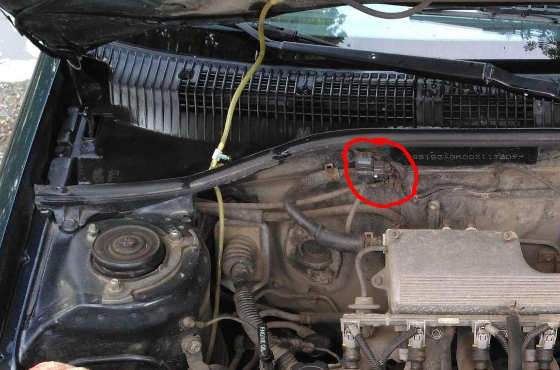

обычным тестером-вольтметром владеете?
есть просьба на ХХ замерить напряжение на выводах датчика абсолютного давления...
там +5, корпус и выход до 5 вольт
Спасибо :)
пс - возможно понадобится обычная иголка от шприца, чтоб со стороны проводов в разъем воткнуться
Добавлено спустя 23 минуты 31 секунду:
до кучи: если у Вас "пинок" происходит после переключения на повышенную и начале разгона, то у меня были пробиты провода. (при заказе обязательно проверяйте, что в комплекте 5 (ПЯТЬ) проводов, т.к. продаваны постоянно впаривают провода от моторов с катушкой зажигания в распределителе зажигания, - а у нас она отдельно)
map2.JPG [ 133 КБ | Просмотров: 69374 ]
