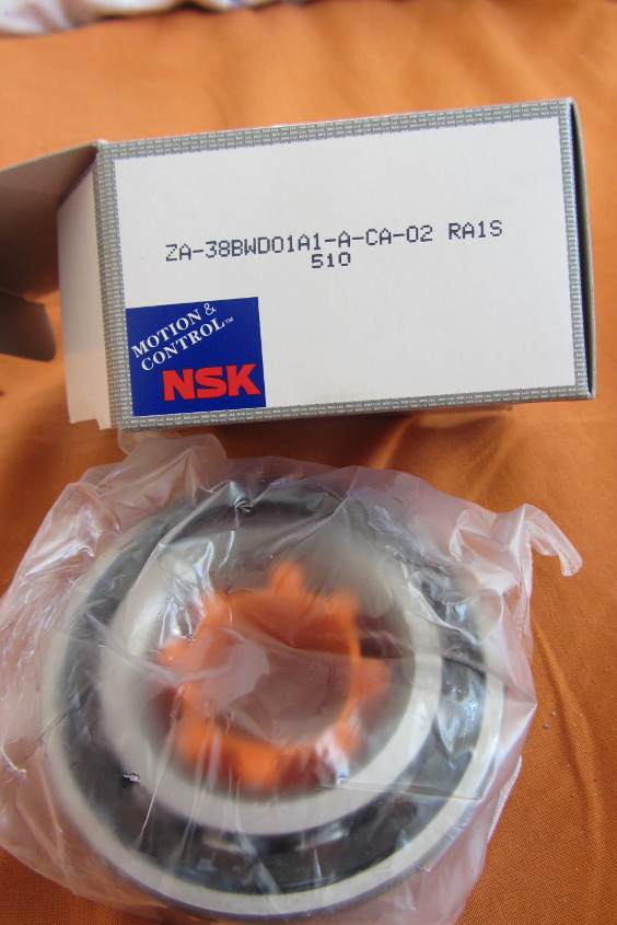

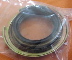

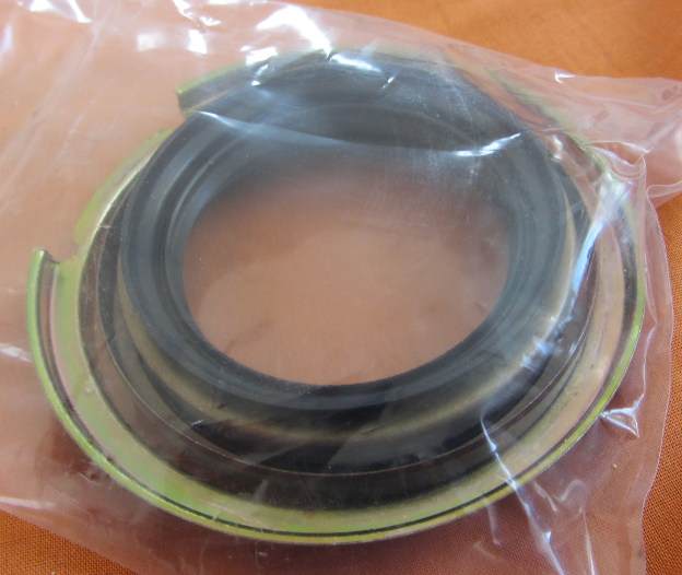

Себе на Карину японской сборки с АБС купил для замены ступичного следующие запчасти:
Nok K04422-20080 комплект сальников
Nsk 38BWD01A1ACA129 подшипник
из фоток всё понятно
UPD: 09-06-2017
несмотря на заявление
alexrotor писал(а):
Понятно что сальники тебе не подойдут :ts_ss:
всё уже установлено и ремонтники ни слова не сказали, что чего-то не подошло
1.jpg [ 33.28 КБ | Просмотров: 18358 ]
2.jpg [ 64.73 КБ | Просмотров: 18358 ]
3.JPG [ 128.42 КБ | Просмотров: 18358 ]
Пётр
Могу дать совет по СВ связи
Последний раз редактировалось Лето Пт июн 09, 2017 9:24 am, всего редактировалось 1 раз.
