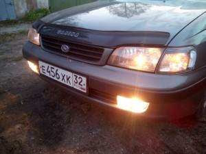

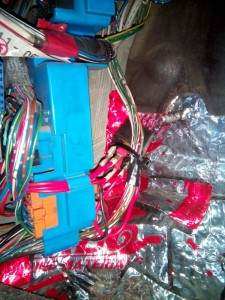

Подключил наконец свои птф. Автору инструкции pp7 огромный респект за подробную информацию. Жаль, что давно нет на форуме... ALEX-72 тоже спасибо за пояснения!
Я правда не стал куда-то крепить реле, а оставил рядом с колодкой, зацепив хомутом за жгут проводов. Что получилось на фото...
Осталось отрегулировать как-то, бьют слишком высоко, как дальний ..

Там крутилка сзади, трудно подлезть конечно...все уже отрегулировал, нормуль вроде.
Каждый по себе делает, я как доп усиление головного света, не высоко, но и не под бампер...
