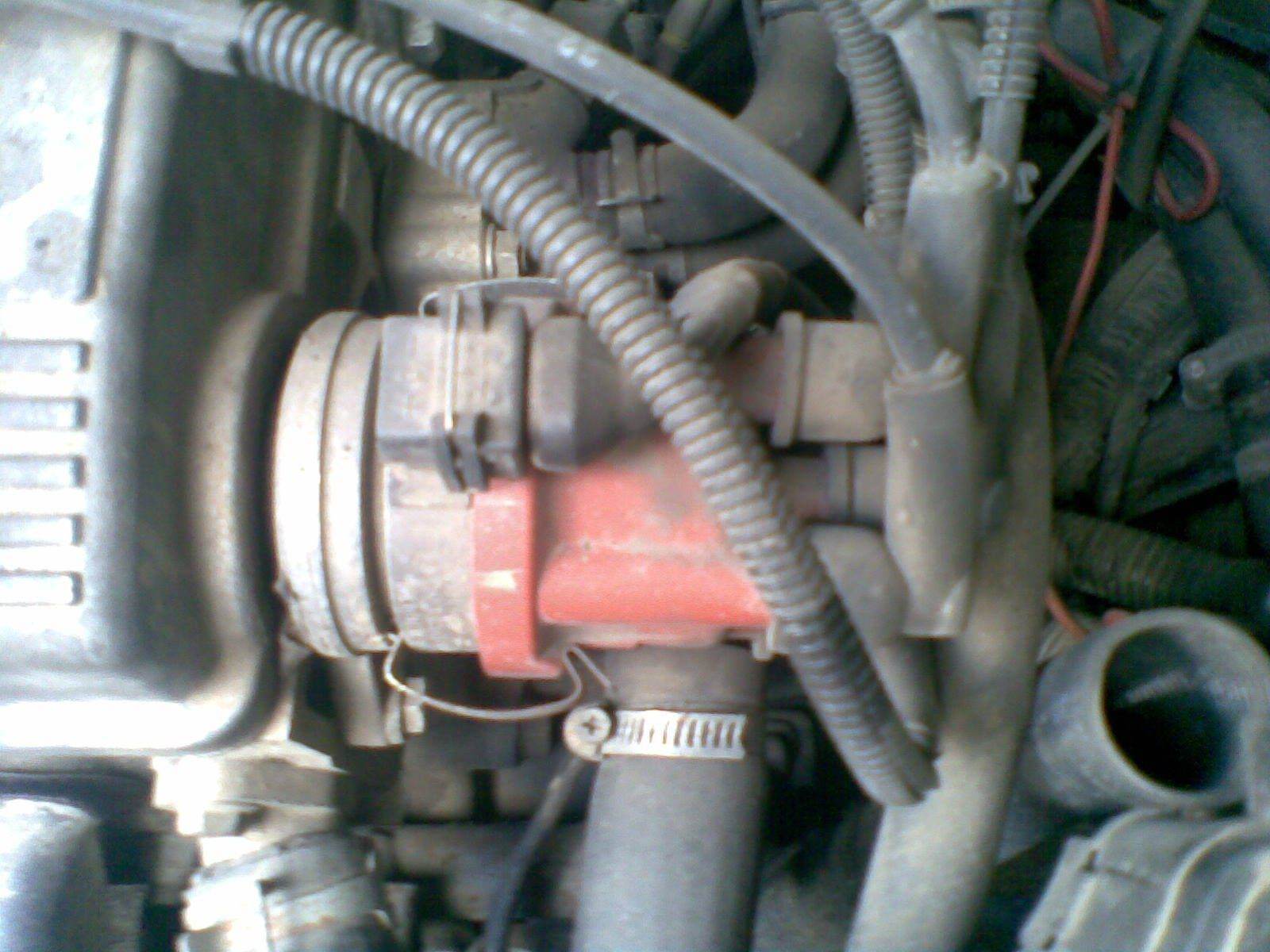

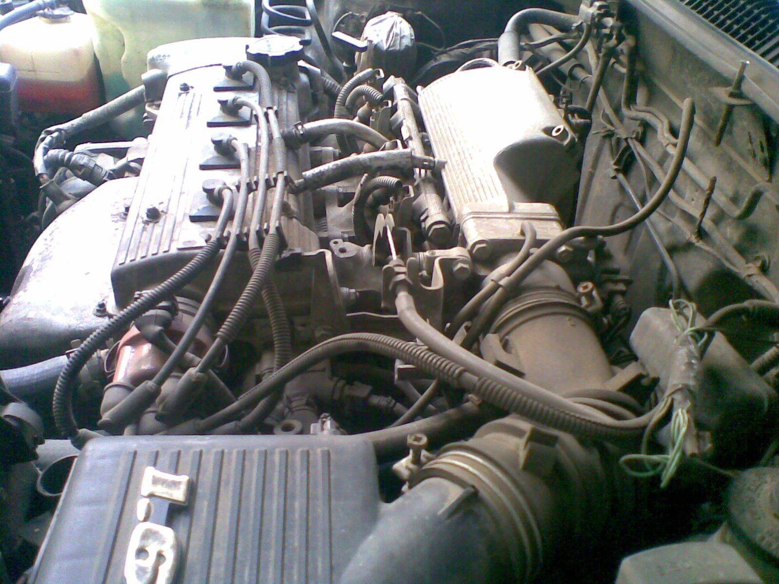

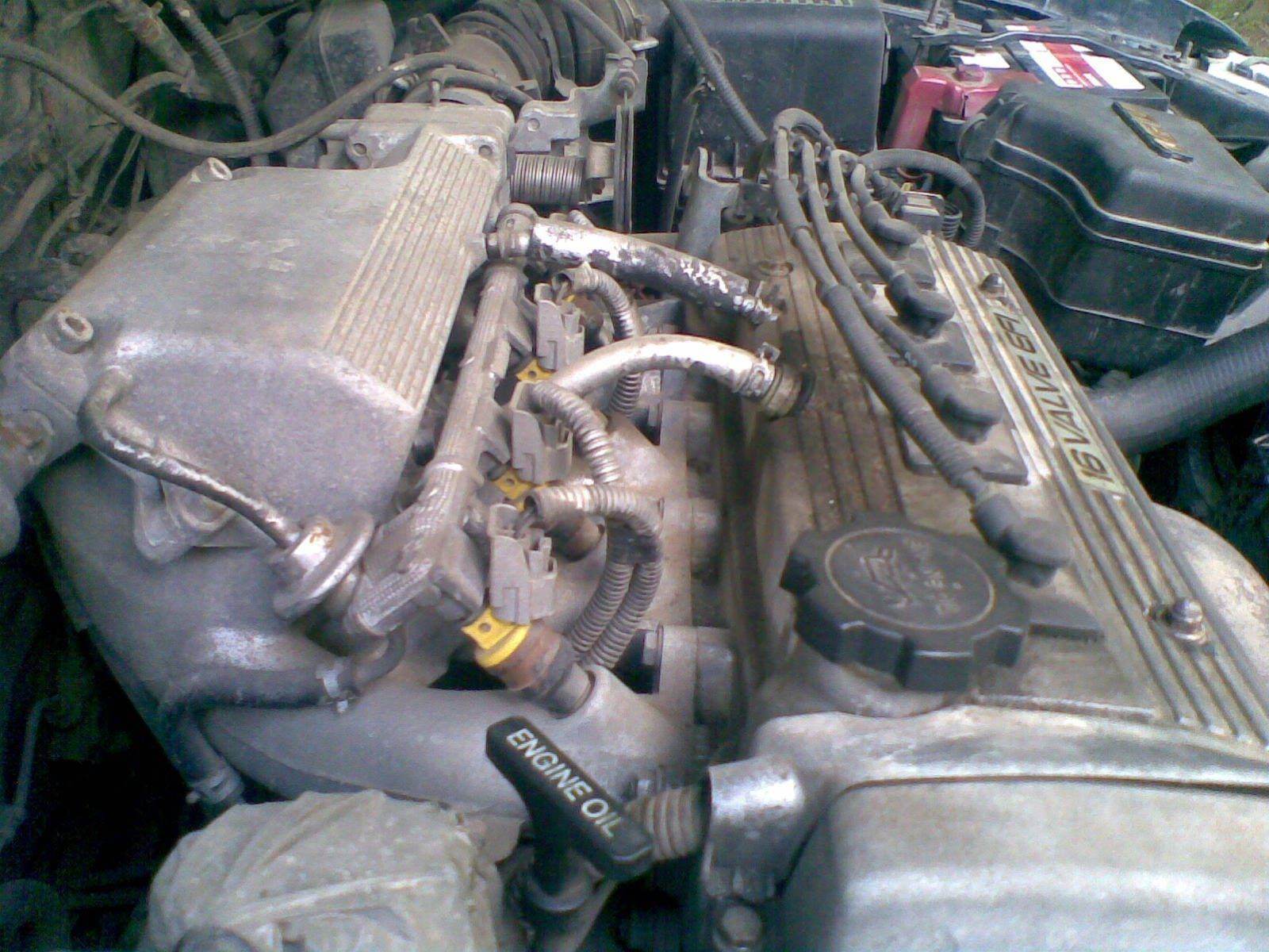

Кто-то просил у мя посмотреть двигло.И это не LB ,правильно?
Вот:
18052008(001).jpg [ 297.69 КБ | Просмотров: 10645 ]
18052008(002).jpg [ 302 КБ | Просмотров: 10648 ]
18052008(003).jpg [ 224.53 КБ | Просмотров: 10586 ]

-=p@m=-
у тя не LB
