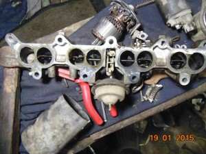

парни у кого газ стоит на лб моторе? в какое место в коллекторе ставятся газовые штуцера?
если можно сфотографируйте.
где нету заслонок туда и делать врезку!!

=aleks=
тоесть непосредственно в сам узел заслонок?

супостат писал(а):
=aleks=
не!! в коллектор.
перед заслонками он так же раздваивается.вот и врезаются туда где нет заслонок!!

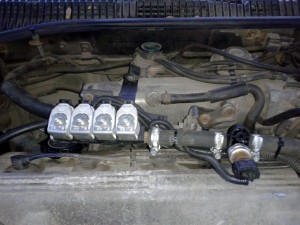

Сегодня предпринял очередную попытку найти неисправность в ГБО. Проблема была в появлении резкого запаха газа при переключении Бензин-Газ.
Что только не делали. Проблема оставалась. Да же заклеили заднюю часть форсунок эпоксидкой. Большая проблема была в том, что неисправность проявлялась только при первом запуске (утром) и в течении дня больше не давала о себе знать.
Итак, приехал
https://academygbo.ru/
Начали опять с диагностики. И тут нашлась первая проблема — порвана диафрагма газового редуктора. Поменять ее нет проблем. Но он стоит в очень неудобном месте — под аккумулятором. Мастер проявил не дюжие акробатические навыки что бы до него добраться. Поменяли!
Начали тестировать при прогреве и опять появился запах. Этот счастливый случай не упустили. И нашли утечку. Пропускала первая и третья форсунка. Это показал нюхач и мыльная пена. Но оригинал BRC форсунка стоит не очень приятно — 3.700= Четыре форсунки соответственно 14.800=. А это больно!
И мне предложили поставить рампу и форсунки другого производителя.
Рампа DIGITRONIC тип 33 4 цил. 2 Ом
https://kupitgbo.ru/shop/06-forsunki-re ... tsil-2-om/
Цена в разы дешевле. Еще один немаловажный плюс это то что форсунки в отличии от оригинала можно перебирать и на него есть ремкомплекты. Поставили, все протестировали. Отрегулировали как на стоячем автомобиле так и на ходу на разных режимах.
Пока всем доволен. А там посмотрим…

А разве форсунки можно лежа устанавливать?
