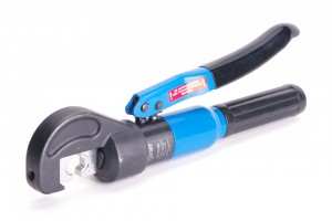

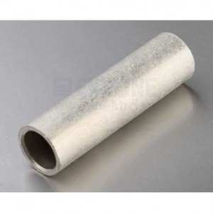

Привет,Мурат. Не,одинарная,просто трубка.
В идеале,конечно,троссики в местах заделки пропаять,но нужен спец. флюс и мощный паяльник,не менее 100 Вт.
гильза.jpg [ 12.28 КБ | Просмотров: 9603 ]
пресс.jpg [ 64.49 КБ | Просмотров: 9600 ]

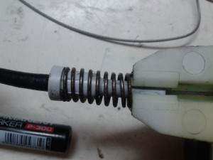

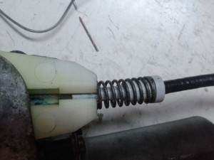

СообщениеДобавлено: Ср май 31, 2017 10:41 pm
у кого есть собранный заводской стеклоподъемник? на сколько должны быть сжаты пружины?
У меня так получилось...
