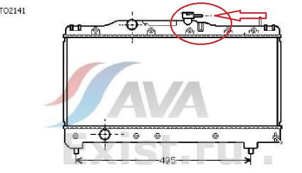

Купил радиатор AVA 2141 за 3100р. Пробку Masuma MOX 203. Отъездил на нем три недели.
А сегодня обнаружил, что в заливной горловине радиатора на заводе забыли просверлить отверстие для сброса давления.
Вот так чуть было не случилось :-grabli-:

ALEX-72, теперь меня волнует другое! Просверлили ли они отверстие на сливе?!?? :ne_vi_del:

Я поначалу не мог понять того, что почему пробка не дает выходить антифризу даже под давлением, когда на шланг давил.
А сегодня стержнем от ручки тыкаю, а он не проходит. Так как был за городом, из того что нашел - были проволока и зажигалка. Прожег дырку. Дома уже просверлил гравером с гибким валом, так как шуруповерт туда не влезал.
Так отверни немного, закапает/потечет, все :-ok-: ,
нет, значит тоже сверлить :wo_rk:

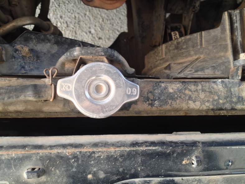

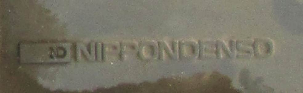

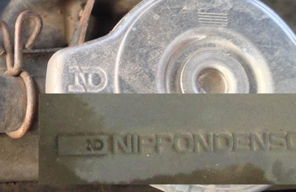

СообщениеДобавлено: Пн дек 11, 2017 10:41 am
Сообщения: 4547
Azamat_630 писал(а):
На моей: буквы ND (Nippon Denso) и цифры 0,9
Это уже не то что нужно,лотерея.
Добавлено спустя 4 минуты 43 секунды:
Вот нашёл фотку салонного фильтра, по всем признакам оригинал,и возможно её за 18 лет предхозы не меняли :shock: . Логотип на фильтре идентичен логотипу на моей крышке радиатора.
Так,что думаю :du_ma_et: всё-таки оригинал,претензий к её работе нет :co_ol: .
