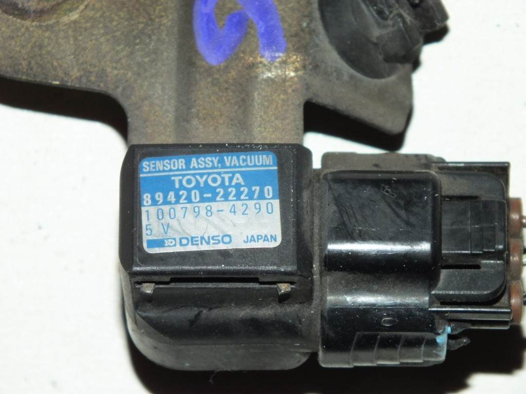

Парни помогите раньше была ошибка 21 но лямда была убрана и как бы не волновала меня, сейчас на заведенную появилась 31 ошибка. Какой датчик отвечает за данную ошибку?
Toyota Carina E 1994 г. 4A-FE STD

alekseis
Датчик абсолютного давления в впускном коллекторе,если он есть

voron писал(а):
alekseis
А где он распологается? и что если его нет то тогда в чем причина?
 Заголовок сообщения: Re: 21 ошибка
СообщениеДобавлено: Вт июн 05, 2018 6:55 pm
На перегородке между мотором и салоном, если стоять лицом к двигателю,
то слева от рессивера впускного коллектора, от него идет тонкий шланг
к впускному рессиверу, примерно вот такой он:
ДАД.jpg [ 138.5 КБ | Просмотров: 12779 ]
должен быть, но проблема может быть в проводке, проверять нужно :du_ma_et:
