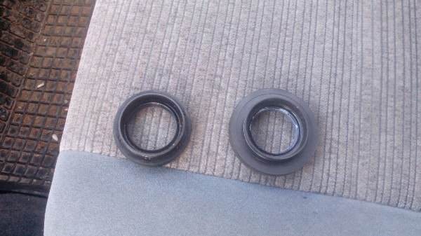

Подскажите какой сальник с какой стороны ставиться?
TFvoZeX8TjA.jpg [ 61.34 КБ | Просмотров: 21674 ]
TOYOTA Carina E - моя машина!!!

Даже при большом желание их не перепутаешь :)

alexrotor писал(а):
их не перепутаешь
:D
craft
я на акпп менял правый, был мелкий, видимо левый большой :)
 Заголовок сообщения: Re: Замена сальника КПП
СообщениеДобавлено: Пт окт 14, 2016 7:25 pm
Сообщения: 77
Откуда: Киров
На мкпп так же левый большой, правый маленький
Подтверждаю на днях менял на калде, там 540 автомат, маленький справа, большой слева.
