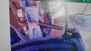

Димыч Gibson прислал картинку с рецептом лечения грохота суппорта на китайце. :D
7d2bb77c2bbcc34a38c62ce5282dd184025ab342a028a0c16b98caef57ce779f_full.jpg [ 122.82 КБ | Просмотров: 10711 ]

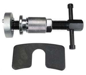

jeton-1
попробуй аккуратно струбциной вдавить. есть специальные приспособы с двумя параллельными лапками...
струбцина.jpg [ 61.13 КБ | Просмотров: 10331 ]
