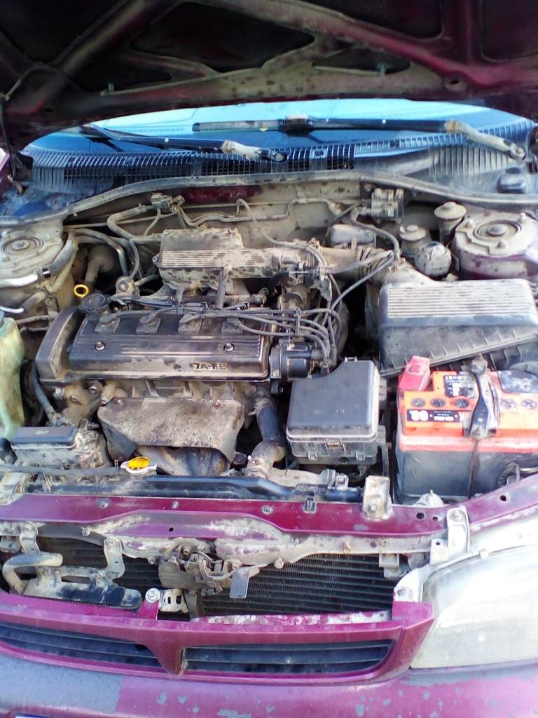

И мне подскажите, LB или нет? Или тоже гибрид?
vid.jpg [ 335.21 КБ | Просмотров: 12834 ]
СообщениеДобавлено: Сб июн 24, 2017 10:19 am
Сообщения: 1836
Откуда: Регион 11
Двигатель: 4A-FE БОШ
ЛБ.

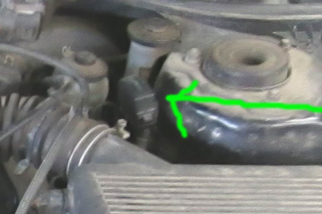

Кстати, подскажите, где диагностический разъём искать на этом двигателе?
СообщениеДобавлено: Сб июн 24, 2017 11:52 am
Обычно он стоит на том месте где крякалка у тебя :) на левом стакане.
СообщениеДобавлено: Сб июн 24, 2017 12:48 pm
Сообщения: 200
Откуда: Тверь
alexrotor писал(а):
Обычно он стоит
А не быть его не может? Или в салоне?
СообщениеДобавлено: Сб июн 24, 2017 2:40 pm
не встречал такого, в салоне не может.
Кто выдрал его скорее всего или спрятал :)
СообщениеДобавлено: Сб июн 24, 2017 3:02 pm
Сообщения: 4537
В заводской версии в салоне его нет.
Посмотри проводку от блока предохранителей и реле (возле аккумулятора) в месте сплетения косы, находится в районе датчика заднего хода на КПП. От-туда должен быть отвод на диагностический разъём.
