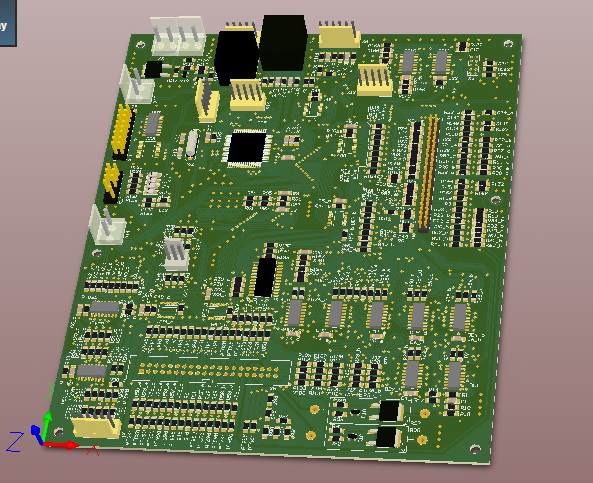

Скажу только, что раньше, в ламповых телевизорах, одной из типичных неисправностей был плохой контакт в пайке ламповых панелей.
Это была одна из типичных неисправностей. Причина нагрев и остывание. Припой теряет свою механическую прочность.
Насчёт количества припоя вы ошибаетесь, его не должно быть много. Большое количество припоя не гарантирует качество пайки.
Поэтому его должно быть минимально, но, в тоже время, достаточное количество. Хорошо видно на платах после пайки "волной". Да и планарные компоненты посмотрите как припаяны.
Про выводы компонентов тоже могу сказать, что службы снабжения, наверно, везде одинаковы. Везут всевозможное дерьмо, которое пролежало где то на складе кучу лет, или сделано в подвале. Сколько у нас было войн со снабжением по этому поводу... не перечесть.
Но и тип флюса, применяемого при пайке, тоже имеет значение. Если он не предназначен для этого метода пайки, например, то жди подвоха в будущем.
И ещё - 10 ... 15 лет, для электроники, это неплохой срок службы. Например, кассовый регистратор рассчитывается на 7 лет эксплуатации.
Вот одна из плат, разработанных мной. Лет шесть уже отработали... Думаю, что ещё столько же отработают, но ёмкости в блоке питания я бы уже заменил...
2Д_.jpg [ 250.18 КБ | Просмотров: 16900 ]
3Д_.jpg [ 157.1 КБ | Просмотров: 16900 ]
Плотность_.jpg [ 154.06 КБ | Просмотров: 16900 ]

Slava21 Дискомфорта нет, управляет всем процессор, настроить можно любую частоту от 0 до максимума.
Переключение цвета происходит при достижении запрограммированной частоты и более.
В подсветке стоит 3 канала. 1й стрелки, 2й и 3й для базового фона(цифры).
Цвета зависят только от цвета установленых светодиодов.
На некоторых видео проскакивает работа дублирующего тахометра догонялки http://carinae.com.ua/forum/viewtopic.php?f=17&t=1129&start=325
Он доганяет светодиодами стрелку и на нем до 2х тысяч светодиоды зеленые, от 2х до 4х тысяч желтые, от 4х до максимума красные.
Пока такой тахометр только у меня и вместе с ним установлена 3х канальная подсветка.
При настройке подсветки на 2600 оборотов она мне помогает не перекручивать мотор выше.
