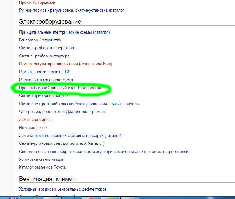

Яснее :du_ma_et: надо выражаться, см. здесь:
faq/index.php/%D0%9F%D1%80%D0%BE%D0%BF%D0%B0%D0%BB_%D0%B1%D0%BB%D0%B8%D0%B6%D0%BD%D0%B8%D0%B9-%D0%B4%D0%B0%D0%BB%D1%8C%D0%BD%D1%8B%D0%B9_%D1%81%D0%B2%D0%B5%D1%82._%D0%A0%D1%83%D0%BA%D0%BE%D0%B2%D0%BE%D0%B4%D1%81%D1%82%D0%B2%D0%BE.
Что-то по ссылке не получается открыть :du_ma_et: , см. рис.
Снимок.JPG [ 221.69 КБ | Просмотров: 6725 ]
