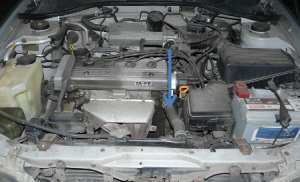

Доброго времени суток, Форумчане. Не давно дымом выявили подсос, жаль не смог сфоткать/// Суть, дым из корпуса заслонки и как следствие - тряска от движки на холостых на всё авто. Ребят, кто знает как вылечить, отзовитесь, помогите устранить подсос, надеюсь это поможет победить вибрацию движка.
Комментарий к файлу: места задымления на фото
дым.jpg [ 208.45 КБ | Просмотров: 14754 ]

А там по оси заслонки разве есть прокладки? Ведь дымит не по прокладкам, а как бы с двух сторон оси на которой сама заслонка.То есть со стороны кхх прокладку поменяю, не вопрос. А со стороны тросика вроде не разборный, нет там кажется прокладки, если ошибаюсь, дайте номерок нужных прокладок у кого есть.

Меня немного смутила фраза "дым из корпуса заслонки".... Почему "из"? Ведь там всегда разрежение,и дым должен всасываться внутрь. А легко ли вращается заслоночка РХХ? Открутить электромагнит о легонько пальчиками повертеть за магнитик туда-сюда,не закусывает ли,легко ли крутится.
СообщениеДобавлено: Сб апр 15, 2017 9:11 am
Сообщения: 2980
Репутация: 187 [ ? ]
Полагаю, это метод выявления такой - дымогенератором.

Дим, а есть ли какой способ точно определить причину вибрации двигателя на холостых при рабочей температуре(при чем заметил когда обороты с прогревочных падают до 750 где то, начинается расколбас от двигателя на руль и весь авто в любом положении АКПП P, D,N, и др. вибрация в направлении вперед-назад как идет ряд свечей [img]file:///C:/Users/BOSS/Desktop/%D0%B4%D0%B2%D1%81.jpg.png[/img]
И вообще, ребята, кто в москве и обл, подскажите кому можно показать машину, найти причину. На Вешняках в 408-ом боксе грят движки 1,8 все такие, 1,6 не колбасит и 2,0 тоже а у 1,8 поршень типа другой. Копать подушки снова, ценник 10-20 тр+работа.
