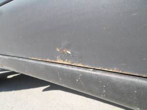

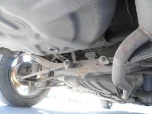

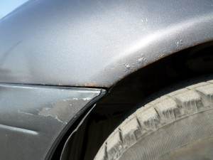

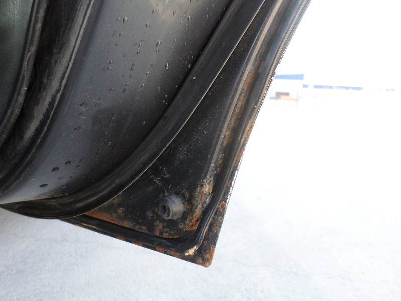

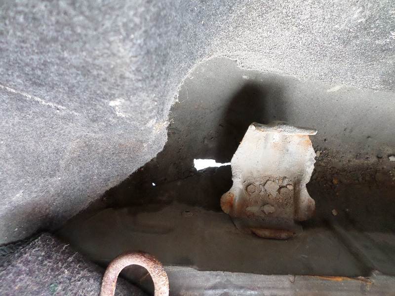

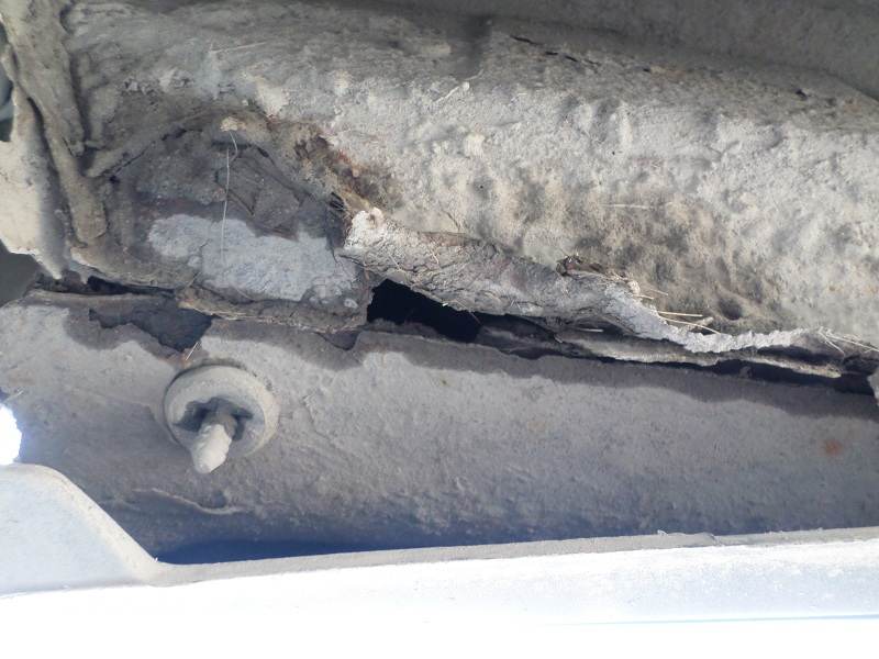

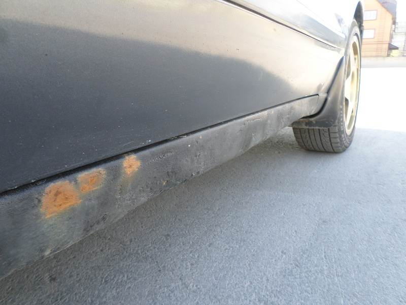

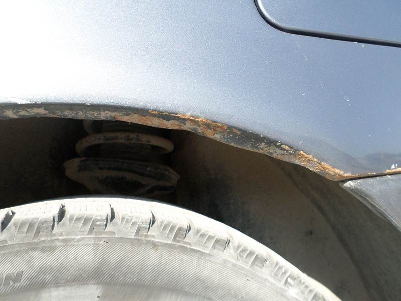

Вот как выглядит вся эта печаль =(
Комментарий к файлу: дверь
SAM_6111.JPG [ 197.93 КБ | Просмотров: 16227 ]
Комментарий к файлу: арка
SAM_6113.JPG [ 182.6 КБ | Просмотров: 16227 ]
Комментарий к файлу: порог
SAM_6119.JPG [ 174.31 КБ | Просмотров: 16227 ]
Комментарий к файлу: порог2
SAM_6123.JPG [ 177.21 КБ | Просмотров: 16227 ]
Комментарий к файлу: дверь изнутри
SAM_6124.JPG [ 138.75 КБ | Просмотров: 16227 ]
Комментарий к файлу: ниша для домкрата в багажнике
SAM_6127.JPG [ 228.21 КБ | Просмотров: 16227 ]
Комментарий к файлу: ниша для домкрата снаружи под машиной
SAM_6140.JPG [ 187.45 КБ | Просмотров: 16227 ]
Комментарий к файлу: задняя балка
SAM_6143.JPG [ 183.22 КБ | Просмотров: 16227 ]
Комментарий к файлу: крыло перед
SAM_6116 - копия.JPG [ 201.13 КБ | Просмотров: 16227 ]
SAM_6125.JPG [ 157.28 КБ | Просмотров: 16227 ]
Toyota Carina E, 1993г. Япония. 4A-FE 1.6. GLI. Новосибирск.
 Заголовок сообщения: Re: чем защитить гниющие пороги?
СообщениеДобавлено: Вс май 08, 2016 12:18 am
Сообщения: 235
Откуда: столичный
Leon_Kennedy
Арку задней двери вроде ещё можно спасти шкуркой и пореобразователем ржавчины, и покрасить с баллона. Но все остальное увы медленно умирает, тесть только болгарка и сварка...
На счет подрамника не парься.

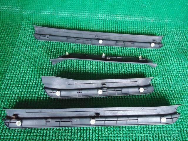

Нету ни у кого фото снятой накладки на порожек?
Чтобы лучше представить :du_ma_et: где цеплять...
Случаем не эти (нашёл в Яндекс-картинках)?
Они держатся за счёт клипс, примерно таких как от обшивки дверей, или декоративного пластика салона?
590272-2-tm1347870930.jpg [ 143.13 КБ | Просмотров: 15835 ]
Клипса.jpg [ 8 КБ | Просмотров: 15834 ]

Азамат, цепляй где хочешь, но только широкой поверхностью и очень медленно, дюбель-клипс кажется приваренный к пластику порожка и его не видно снаружи. Очень медленно поднимай в вверх, без усилий, меняй места подхвата, двигайся по порожку, там где поддается там и подцепляй. Он не сломается, а где больше всего останется просвет - там эти дюбеля и отверстия и уже там можно применить усилия (соразмерные). Пластик он дубеет, а входное отверстие в металле коррозирует и все становиться очень тугим. Если совсем не поднимается порожек, возможно его на клей или мастику подсадили, тогда или отрывать и ставить новый или оставь как есть. Я сам недавно такое увидел и сильно удивился узнав что пороги изнутри нужно обрабатывать, так как пороги - это полости состоящие из нескольких сварных частей. Есть еще способ. В нормальном пороге есть вентиляционные пробки резиновые, их нужно периодически вынимать и просушивать, проветривать и т.д. Но если порог "вареный" то таких пробок может и не быть или наоборот, они давно выскочили и там внутри болото. Поставь на эстакаду или подъемник для начала, оцени что и как, если "бахрома" из ржавого железа болтается, то тебе не про накладки на порожки думать нужно.

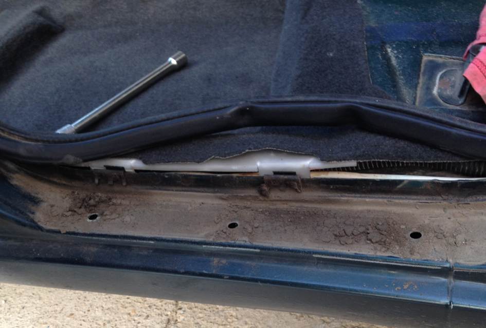

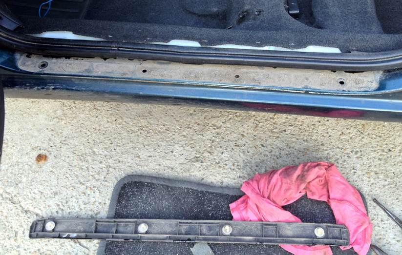

В общем недавно снимал эти накладки на порожки, ничего не сломалось.
Боялся увидеть страшную ржавую картину под пластиком, не так :du_ma_et: ,всё даже не плохо :) .

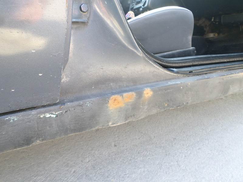

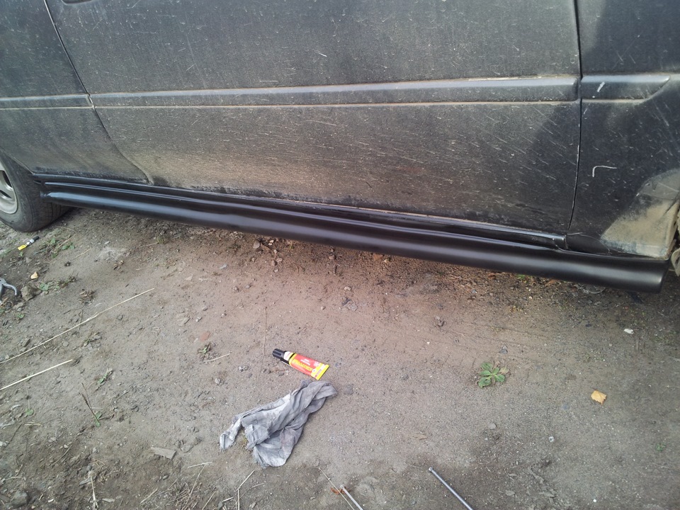

Нашел в инете , накладки почти подходят от ваз 2110 (фото как получилось прикрепляю), может кто ставил такие, как бы их заказать?
Накладки.jpg [ 275.74 КБ | Просмотров: 11567 ]
СообщениеДобавлено: Пн мар 29, 2021 9:59 pm
Сообщения: 270
Откуда: Серов
Идёшь на авторынок,выбираешь более менее подходящие и допиливаешь.
