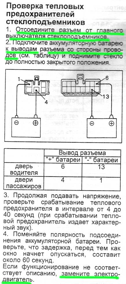

ALEX-72 писал(а):
в водительском блоке управления (переключателе)
Лично ещё с этим не сталкивался, а он случаем не в самом моторчике?
Вот это меня навело на такую мысль.
Проверка-3.jpg [ 309.91 КБ | Просмотров: 9819 ]
СообщениеДобавлено: Вт авг 09, 2016 2:21 pm
В самом термо-предохранитель, а реле отключения в переключателе :)
Вот это наверно термопредохр.,как я понял.А в каких случаях он срабатывает?
СообщениеДобавлено: Вт авг 09, 2016 4:56 pm
Сообщения: 4546
Я понял так,что при достижении потребляемого тока в 14,5 А., например при принудительной остановке моторчика,что приравнивается к короткому замыканию.

Мурат1623
Плохо видно :( , фото маленькое, не могу точно сказать он или нет, он отключает мотор,
если долго удерживать клавишу, например ты заблокировать забыл, а дети нажали, ну или
клавиша залипла, в общем когда мотор уже не крутится, а напряжение все равно подается,
эта штука нагревается, и у нее становится очень большое сопротивление, ток в цепи падает,
чтоб мотор не перегрелся, и не сгорел, в моторчиках замков, и дворников, тоже такая защита
есть, страховка от всевозможных нелепостей :) , если запутанно написал,
прошу сильно не ругать :D, Азамат проще объяснил :)
