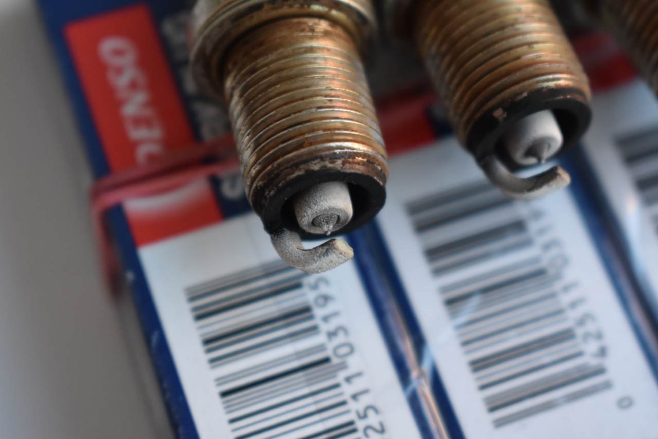

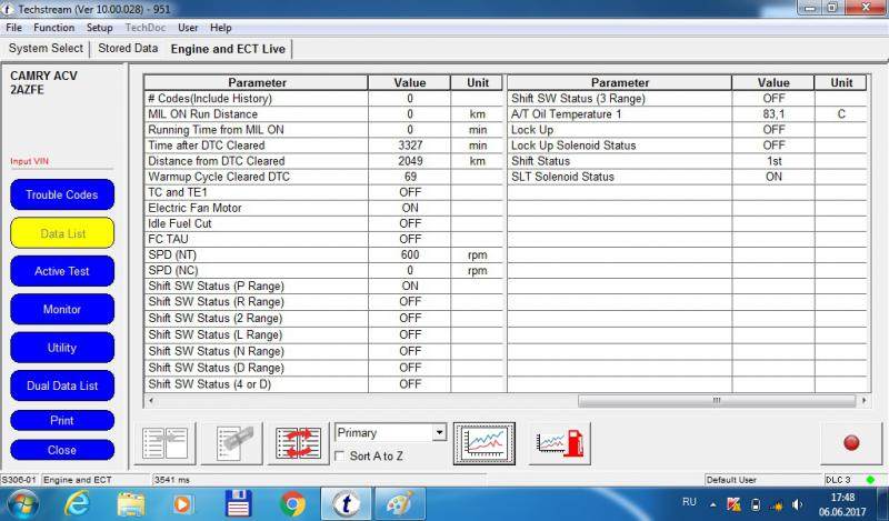

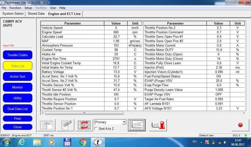

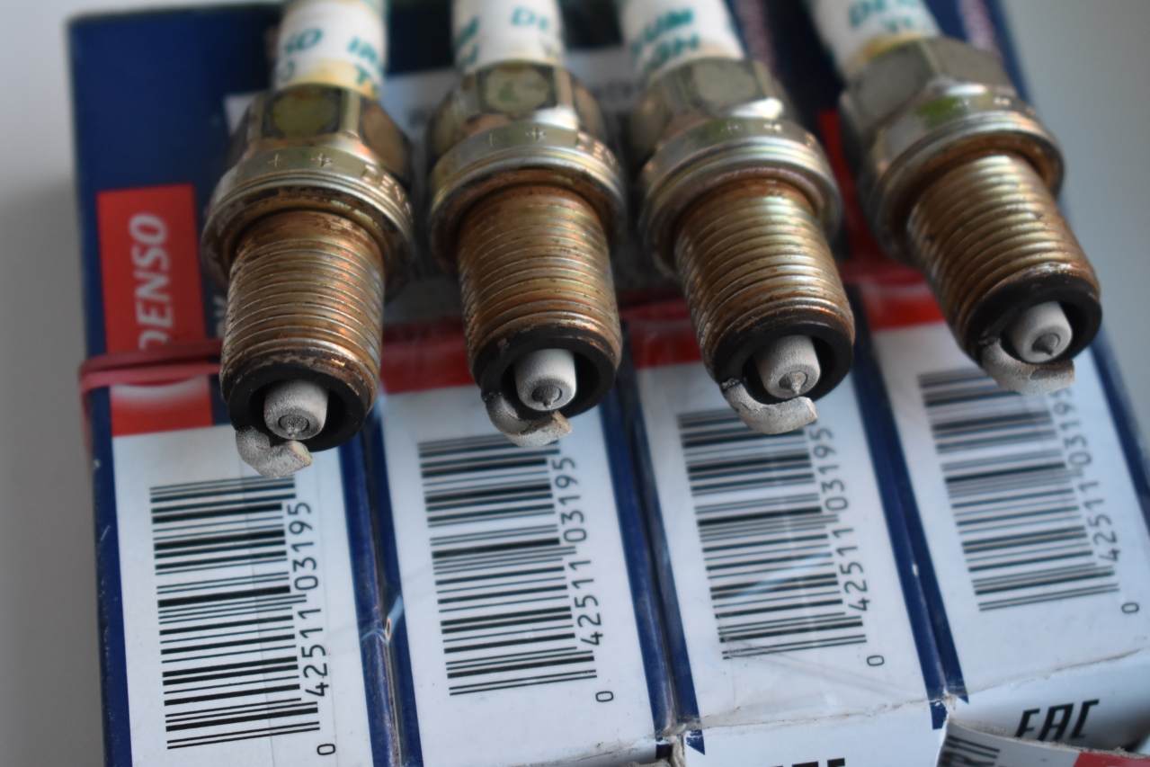

alexrotor
Добавлено: Ср июн 07, 2017 1:54 pm |
Зарегистрирован: Сб фев 12, 2011 11:09 am Сообщения: 2115 Откуда: Нижегородская область УРЕНЬ Репутация: 78 [ ? ]
Alex27104Смесь явно бедная. Кидай скрин, может чего поймем
_________________ 89108943598Я на DRIVE2
| Вернуться к началу |
Alex27104
Добавлено: Ср июн 07, 2017 2:03 pm |
Зарегистрирован: Сб сен 29, 2007 3:26 pm Сообщения: 1773 Откуда: Нижний Новгород Репутация: 44 [ ? ]
Машина: Camry
Год выпуска: 2007
Родные скрины дома, на нетбуке, пока с форума вытащил.
Добавлено спустя 41 секунду: нормально, думал хуже видно будет
Добавлено спустя 2 минуты 10 секунд: alexrotor На камри форуме, фото свечей выкладывают, точь в точь как у меня, ездят и не парятся.
