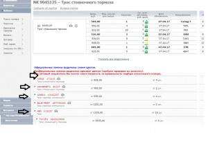

Привет) Посоветуйте какой фирмы взять трос ручника?
Оригинал на данный момент не тяну( Блюпринт упаковщик!!!
Смотреть скрин)
Снимок экрана (7).jpg [ 164.47 КБ | Просмотров: 15682 ]
CARINA E 1995 1,6 4A-FE(16V) 99 (л.с.) LB темно-красный седан

Брал себе NKшные,нормальные тросы и недорого.
Отзывы о них плохие( Пишут оплетка трескается быстро и как следствие зимой мерзнет или клинет(((

брал один трос NK на правое колесо, оплетка через пару месяцев лопнула, пришлось изолентой мотать. И ручник правое колесо так и не начал держать нормально. На левое двумя годами ранее брал оригинал, был живой и держал мертво.
Добавлено спустя 2 минуты 31 секунду:
Blueprint брал центральный тросик, вроде нормальный был, но он без оплетки.
И так пишут многие(((
Он же упаковщик! Что лежало в упаковке?
