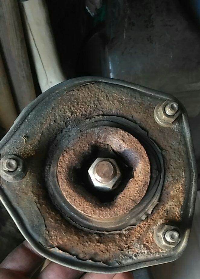

Снял задние стойки - антикорю машину. И резко после снятия озаботился заменой опоры :)
photo_2017-09-16_17-39-29.jpg [ 157.53 КБ | Просмотров: 16566 ]
Похожа на родной оригинал, кстати. Увы, проржавела полностью.
Т.к. цена на оригинал кусается (около 3,5к/штуку с бешеным сроком поставки), то присматриваюсь к аналогам. Проверенного аналога также нет, придется брать наугад.
Подскажите, чем грозят хреновые опоры? Стуки-бряки не пугают, стойка не отвалится куда-нибудь на ходу? Машина разобрана, нужно побыстрее поставить хоть что то и освободить чужой гараж.
Ничем не грозят. Просто будут либо грохотать, либо от каждого камешка будет стук и от шершавости асфальта гул по кузову. Стойка не отвалится.
Те, что есть, ржавые поверхности можно смочить бесцветным лаком из баллончика и ставить обратно, если они рабочие.

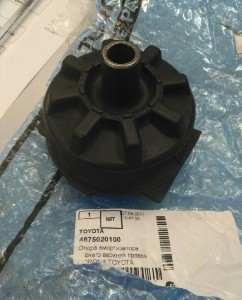

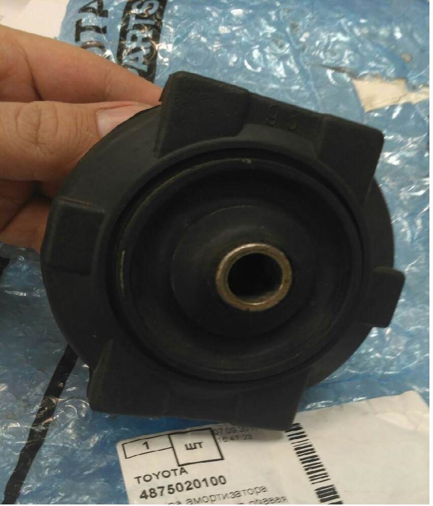

Вот такой "оригинал" мне сегодня привезли. А я радовался, купил оригинал за 1800/опора
48750-21020
Налицо ошибка упаковщика, который положил в упаковку с номером детали что то явно другое. Но я не думал, что такое вообще возможно.

photo_2017-09-20_21-46-27 (2).jpg [ 167.24 КБ | Просмотров: 16457 ]
photo_2017-09-20_21-46-27.jpg [ 233.6 КБ | Просмотров: 16457 ]
