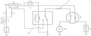

Двс 3s-fe / датчик стоит в радиаторе в нижним отсеке,имеет два контакта.Реле вентилятора стоитBosh. На реле нет 12 вольт, по схемам биреться то с замка зажигания,то с реле двигателя.так указанно на схеме.Непонятно зачем датчику два контактка. Кондеционера нет и небыло.И от чего питаеться реле вентилятора.Или схемку именно на этот двс.Скачал множество схем и неодна нестыкуеться.Суть проблемы на каких контактах реле что должно быть . У меня только минус.С разьемом вентилятора на реле прозваниваеться.Вентилятор от аккума запускаеться,датчик между двумя контактами звониться накаратко.Отключение разьема от датчика нечего неменяет.Вентилятор запускаеться только от аккума.

По пунктам.Реле вентилятора рабочие.Датчик вентилятора прозвонил два контакта между собой замыкаються.Ветилятор работает подключали на прямую к аккуму.Цепь плюс от реле вентилятора к вентилятора ,прозвонил все приходит. Остаеться одно, почему нет 12 вольт на реле вентилятора, и когда оно должно появиться.Какие напруги должны быть на контактах реле. так понимаю 12 вольт идет с главного реле двигателя,в одном положение минус а при включении реле двигателя должно появиться плюс на реле вентилятора.Предохранители в моторном отсеке все проверенны.Непроверен предох. в салоне. Итог надо проверить предох.в салоне и реле главное двигателя. И непонял всетаки по реле вентилятора,что на нем должно быть постоянно.И еще куда идут провода от датчика вентилятора, на схеме одно а по факту провода идут в какуюто хрень около правой фары,может в косу проводки,тоже непонятно.Схемка чтото близко,но несовсем. И как понимаю на реле вентилятора 12 в должно быть постоянно,и минус постоянно.Реле включенно контакты разомкнуты и 12в неприходит на вентилятор.При отключении датчика вентилятора пропадает минус и реле замыкаеться и 12в приходит на вентилятор.И он запускаеться. Но 12 вольт нет на реле.И поправти 12 в идет с реле двигателя или нет.Откуда можно запитать реле вентилятора/

вы свою схему то видели на ней реле номер 11 до его активации будет подавать землю на реле 8
и реле работает так на него идёт + на контакты 30 и 85(86) и 86(85) подаётся земля для того чтобы пропустить силовой вход с 30 на 87
как и откуда и что у вас собрано я не знаю я не экстросенс но я говорю про схему которую дали

Цепь. Замок зажигания.реле двигателя/11/ реле вентилятора/8/ датчик на радиаторе.Предохранители.Весь набор который участвует в запкске и остановки вентилятора.Но почему у датчика на радиаторе два контактка и для чего.

Нашел схему на форуме и если верить ей то плюс на обмотки реле 2х в цеп берется с замка зажигания а минус с любого из датчиков. (Надеюсь вы меня поняли) 8)
