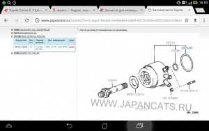

Мет.кольцо вот это?
Screenshot_2017-04-06-16-53-19.jpg [ 241.34 КБ | Просмотров: 16965 ]
 Заголовок сообщения: Re: Непобедимая течь масла 3s-fe
СообщениеДобавлено: Чт апр 06, 2017 5:56 pm
Дмб
22010

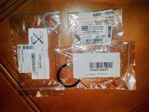

СообщениеДобавлено: Чт апр 06, 2017 6:45 pm
я покупал большое и металлическое. куда идет маленькое не знаю, я его там не нашел...
