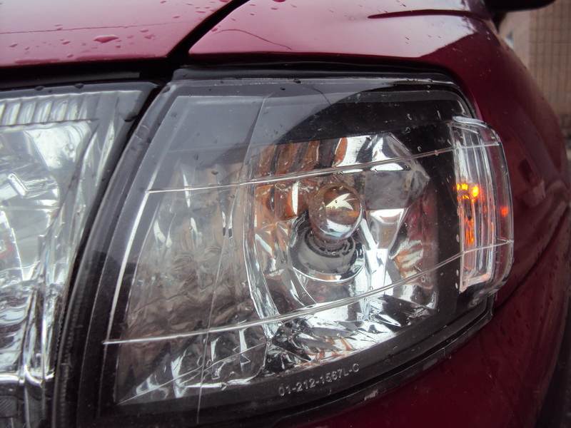

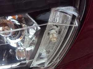

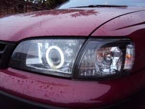

R-tem, приблизительно вот так будет выглядеть. Есть один момент, днем желтый свет от диода практически не видно, а в сумерках и ночью видно очень хорошо.

СообщениеДобавлено: Пн мар 27, 2017 8:01 pm
Сообщения: 4546
vit-zp
Привет!
Это хром или чёрный хрусталь?
СообщениеДобавлено: Пн мар 27, 2017 8:06 pm
Сообщения: 196
Откуда: Запорожье-Харьков
Машина: Toyota Carina E sedan
Привет Азамат.
Черный хрусталь.
СообщениеДобавлено: Пн мар 27, 2017 8:11 pm
Сообщения: 4546
vit-zp писал(а):
Черный хрусталь.
Смотрится отлично,уже несколько дней в раздумьях,что заказывать.Думал,где бы посмотреть,и вот фото. Спасибо!
СообщениеДобавлено: Пн мар 27, 2017 9:23 pm
Сообщения: 196
:dr_ink: Советую все-таки сразу ставить в хрустали линзы, т.к. без них светят они не очень.
СообщениеДобавлено: Пн мар 27, 2017 9:53 pm
Сообщения: 4546
Спасибо,уже предупредили. Пока буду менять поворотники, к замене фар буду готовиться изучив тему.
