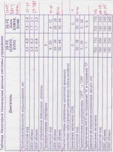

Fidel
У меня 3S-FE, 2.0, 3D, АКП, A540H, 1997 г.
Выбег не знаю, я вот с этой таблицей сравниваю, но с каким столбцом не знаю.
Некоторые параметры не могу даже определить.
Помогите, пожалуйста.

То-то и оно, что мне тоже аномальных значений увидеть не удалось. Но, помимо снятия логов, чтобы сделал я на твоем месте:
1) Проверка легкости вращения колес, не подклинены ли суппорта. Проверка давления в колесах.
2) Исключить влияние АЗС, заправившись в другом надежном месте.
3) Выкрутить свечи после прогретого трассового пробега, глянуть на цвет их нагара.
4) Проверить производительность топливного насоса по обратке (если таковая имеется)
Как вообще с динамикой? Может, в сторону катализатора посмотреть? Вообще после чего так расход увеличился?

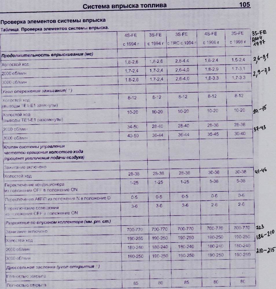

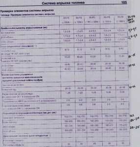

Спасибо Вам за советы, но я не очень разбираюсь в авто, а официалы такие автомобили уже не диагностируют...
Расход увеличился давно, просто как-то раньше внимания не обращал...
Вот еще сравнение с другой таблицей.
Все-таки по некоторым показателям все-же выходит за границы.
Надо ли измерить отдельно на 2000 и отдельно на 3000 оборотах?
Или это не криминал?
Скан copy.jpg [ 323.11 КБ | Просмотров: 12759 ]

Тьфу на таких официалов). По проверке двигателя квалифицированного инжекторщика достаточно, основные датчики проверяются стандартными методами и приборами. А начать бы с датчика кислорода. В профиле не видно, в каком городе идет борьба за экономию?)

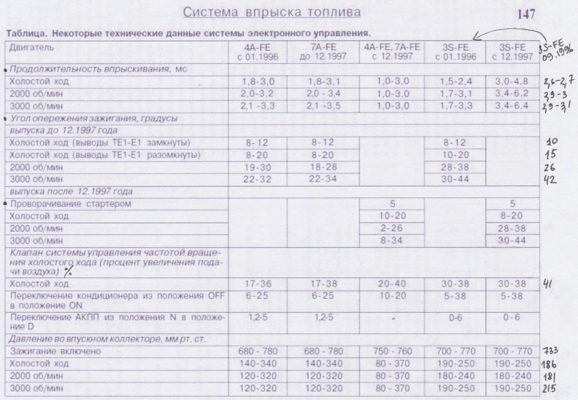

Я еще раз провел тест: 2000, 3000, ХХ и D.
Но теперь еще и ошибка АКПП 77 появилась - Электромагнитный клапан регулировки давления в основной магистрали - обрыв проводки или короткое замыкание.
Как тестировать/расшифровывать:
*Переключение кондиционера OFF ON
*АКПП из N в D
*Переключение освещения?
Что означают эталонные цифры в таблице и как их проверить?
