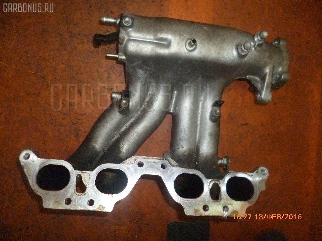

СообщениеДобавлено: Вт мар 21, 2017 1:08 pm
Сообщения: 412
Коллектор простой, внутри ничего особого нет
Добавлено спустя 4 минуты 57 секунд:
вот по середине вход для трубки от ветиляции
на клапанной крышке 2 выхода для вентиляции, одна со стороны впускного коллектора идет в сам коллектор, а другой выход с торца (со стороны трамблера) идет в гофру ДЗ
впуск 2.jpg [ 115.26 КБ | Просмотров: 8414 ]
