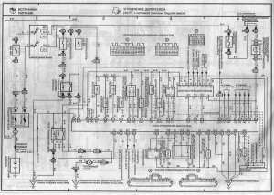

Мне кажется :du_ma_et: правильнее будет на эту схему смотреть:
Схема LB.jpg [ 489.46 КБ | Просмотров: 9602 ]

Слева внизу после АКБ что за плавкая вставка. Не знаешь где она находится?
 Заголовок сообщения: Re: Нужна помощь по ЭБУ.
СообщениеДобавлено: Пн мар 13, 2017 3:26 pm
Сообщения: 4540
Не знаю,но судя по рисунку можно поискать куда ведёт плюсовой провод. Один на стартер, другой вот видимо туда.
У меня где-то лежит подкапотная коса, пойду посмотрю, :du_ma_et: подожди несколько минут.

СообщениеДобавлено: Пн мар 13, 2017 4:03 pm
Сообщения: 4540
Денис87
Один провод (чёрный с красной полосой) от плюсовой клеммы идёт на стартер напрямую.
Другой (белый с красной полосой) от плюсовой клеммы идёт к предохранителю (ALT) на 100 А (под крышкой реле и предохранителей №2 возле аккумулятора),и к
предохранителю MAIN на 40А ,и по моему ещё к предохранителю HTR на 50А.
Судя по моему Букварю, вот этот предохранитель MAIN на 40А и является главной плавкой вставкой.
