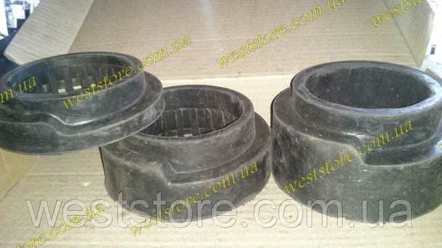

freddy9xxУ меня когда уставшие пружины стояли, на опорах стоек были одеты вот такие проставки от ВАЗа классики: Вложение:
Проставки ВАЗ классика.jpg [ 69.23 КБ | Просмотров: 8024 ]
эта проставка одевается на опору, куда пружина должна упереться, а уже в нее пружина упирается, можно высоту выбрать по желанию

ALEX-72 сзади такие стоят

ALEX-72И у меня так же. Кулак (рост 187) входит.

А я когда новые пружины поставил, чета решил снять их, потому что еще между опорой и кузовом 30 мм. стоят  , хотя сейчас пружинки присели, подумываю обратно их
