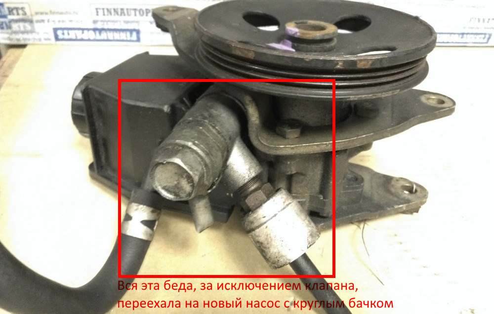

Всем доброго времени суток!
Имеется Toyota Carina E 1.8, 7A-FE, 1997г.в., зелёная(742) :D .
Сегодня была произведена замена квадратного насоса ГУР на круглый в связи с кончиной квадратного.
При чём, в комплекте с круглым насосом не было его родной клапанной системы (та, которая внутри штуцера высокого давления) и самого штуцера. Была успешно пересажена со старого насоса с квадратным баком, дырка от клапана повышения оборотов на штуцере была заглушена, вакуумные шланги были подключены к родному клапану круглого насоса.
Более подробно - на рисунках во вложении.
Собранный франкенштейн даже заработал но, только не на холостых оборотах.
На холостых оборотах усиление руля как таковое отсутствует, даешь на ~200 оборотов выше и всё становится ОК.
Кто-нибудь с подобным сталкивался? В чём может быть проблема?

 Заголовок сообщения: Re: Вопросы по ГУР
СообщениеДобавлено: Ср мар 01, 2017 7:54 am
Azamat_630 писал(а):
И что теперь делать?
Привет Азамат, а что не устраивает?, если работает нормально,
ни чего страшного, помню где то читал, что после установки
рейки от авика, гур практически не работал, вот это была бы
проблема, а если все нормально, езди дальше, кстати возможно
по этому у тебя насос не родной установлен, с выбором запчастей
тока аккуратнее нужно быть, имею в виду тяги, наконечники :)
