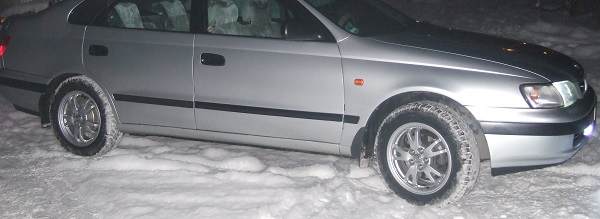

Зима на Приусах но без проставок , а я о летних говорил :st_op:
ЗИМА.JPG [ 49.83 КБ | Просмотров: 12736 ]
ЛЕТО.jpg [ 57.24 КБ | Просмотров: 12736 ]
