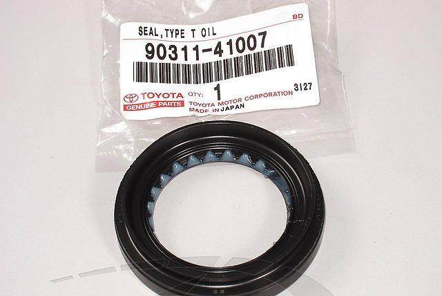

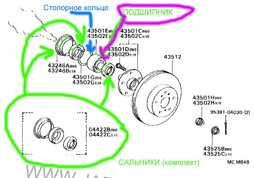

Привет, Азамат! Мусаши идет комплект на сторону, так? Просто он не намного дешевле Нока, но у Нока вроде один сальник в комплекте. Или я не так понял?
Мои машины на DRIVE2.RU
 Заголовок сообщения: Re: Во время езды гул как у Икаруса
СообщениеДобавлено: Пн фев 20, 2017 12:27 am
Сообщения: 4537
По "Nok"у не знаю, ...я бы взял комплект.
