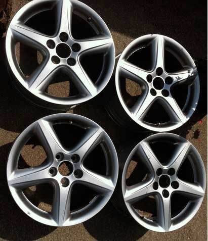

Всем привет!
Нашел себе вот такие тапочки
Если я правильно понял со всего форума, то их можно поставить на свою ласточку.
резина 215/45/17
диск R17 7JJ ET45 отв 54
вроде даже оригинал Тойота
Диски.jpg [ 31.61 КБ | Просмотров: 15089 ]
СARINA E 4A-FE v1.6, 107л.c., седан, 92 г, японка
СообщениеДобавлено: Вс сен 18, 2016 9:58 pm
Medved798
Можно
СообщениеДобавлено: Вт сен 20, 2016 5:06 pm
