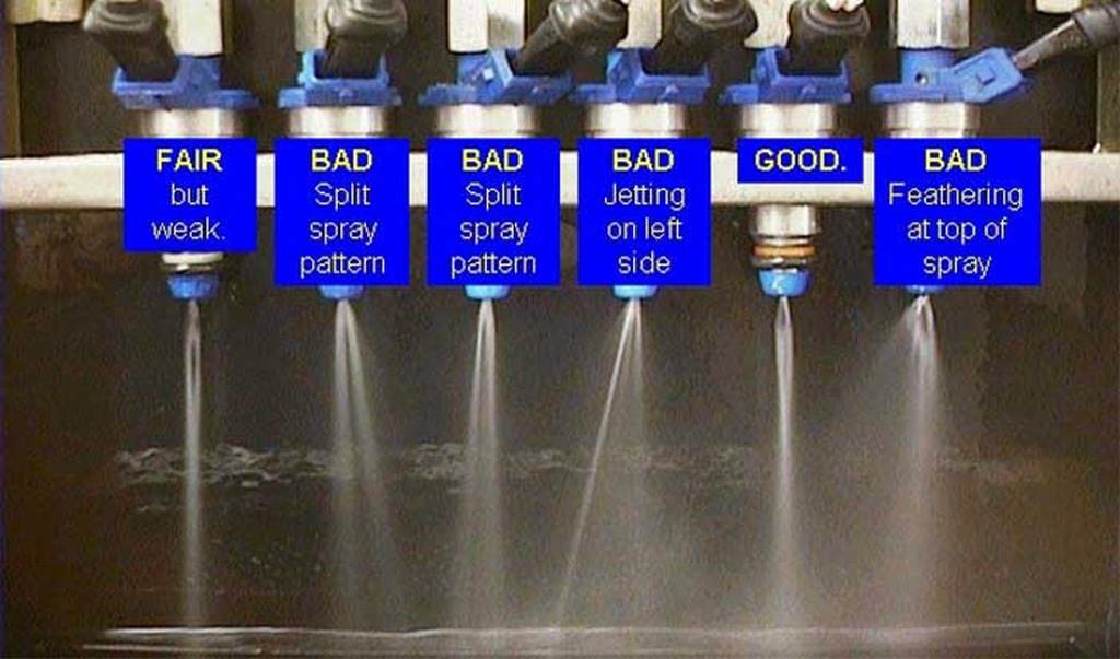

форсунки промыты (желтые), распыл в норме
желтые от БОШ?, тоже бывает глючат, но тогда конкретно на горячую троит
fuel injector-2.jpg [ 170.13 КБ | Просмотров: 14653 ]
