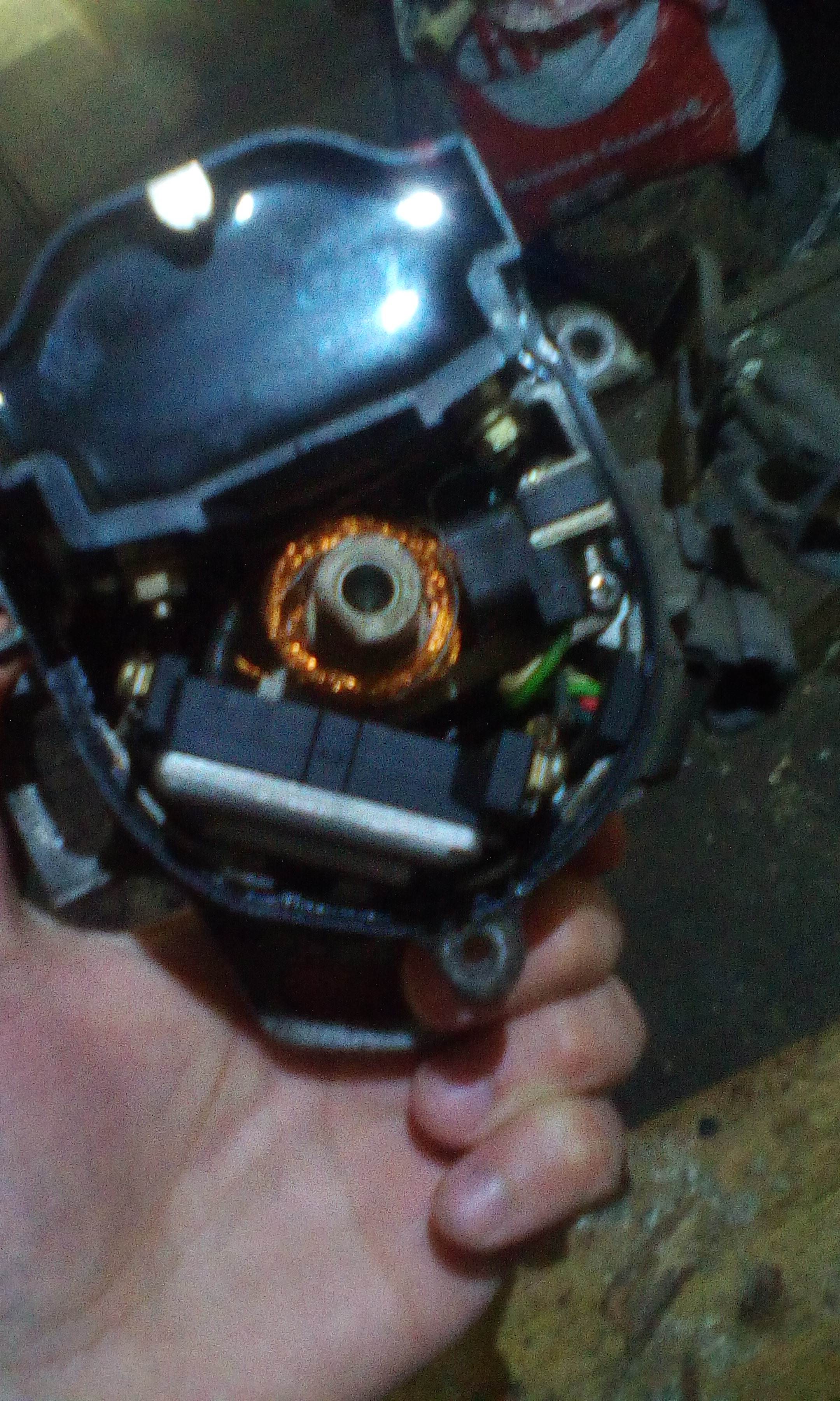

СообщениеДобавлено: Ср янв 11, 2017 2:10 pm
andron58 писал(а):
ДПКВ,помимо команды бензонасосу,ещё и зажиганием ведает,нет сигнала-нет зажигания....
Вот с таким трамблером машина заводилась и ездила, только чек горел и 12 ошибка :wink:

СообщениеДобавлено: Ср янв 11, 2017 2:16 pm

СообщениеДобавлено: Ср янв 11, 2017 2:39 pm
andron58 писал(а):
с этого датчика и скидывают фишку.
В этой фишке помимо ДПКВ, еще есть ДПРВ и в 4а еще прерыватель.

СообщениеДобавлено: Ср янв 11, 2017 2:42 pm
Это датчик распредвала, коленвала ниже стоит, но когда он (коленвала) у меня накрылся,
ошибка тоже 12-я горела :nez-nayu: , видимо что то там напутано :du_ma_et: , но двигатель
уже не заводился :(

СообщениеДобавлено: Ср янв 11, 2017 2:50 pm
Сообщения: 1375
Машина: TOYOTA CARINA E
Двигатель: 4A-FE STD Denso
ALEX-72
О! Какие люди!Привет,Алексей! Вот кто нас рассудит! Я тоже удивился,что датчик КОЛЕНВАЛА делает в трамблёре? Он с венца маховика снимает сигнал..... А вот когда рассогласование большое между ДПКВ и ДПРВ-ремень перескочил илиещё что,вот тогда ошибки и лезут. А носки-пол-года походил,не снимая-уже готовы! :)
