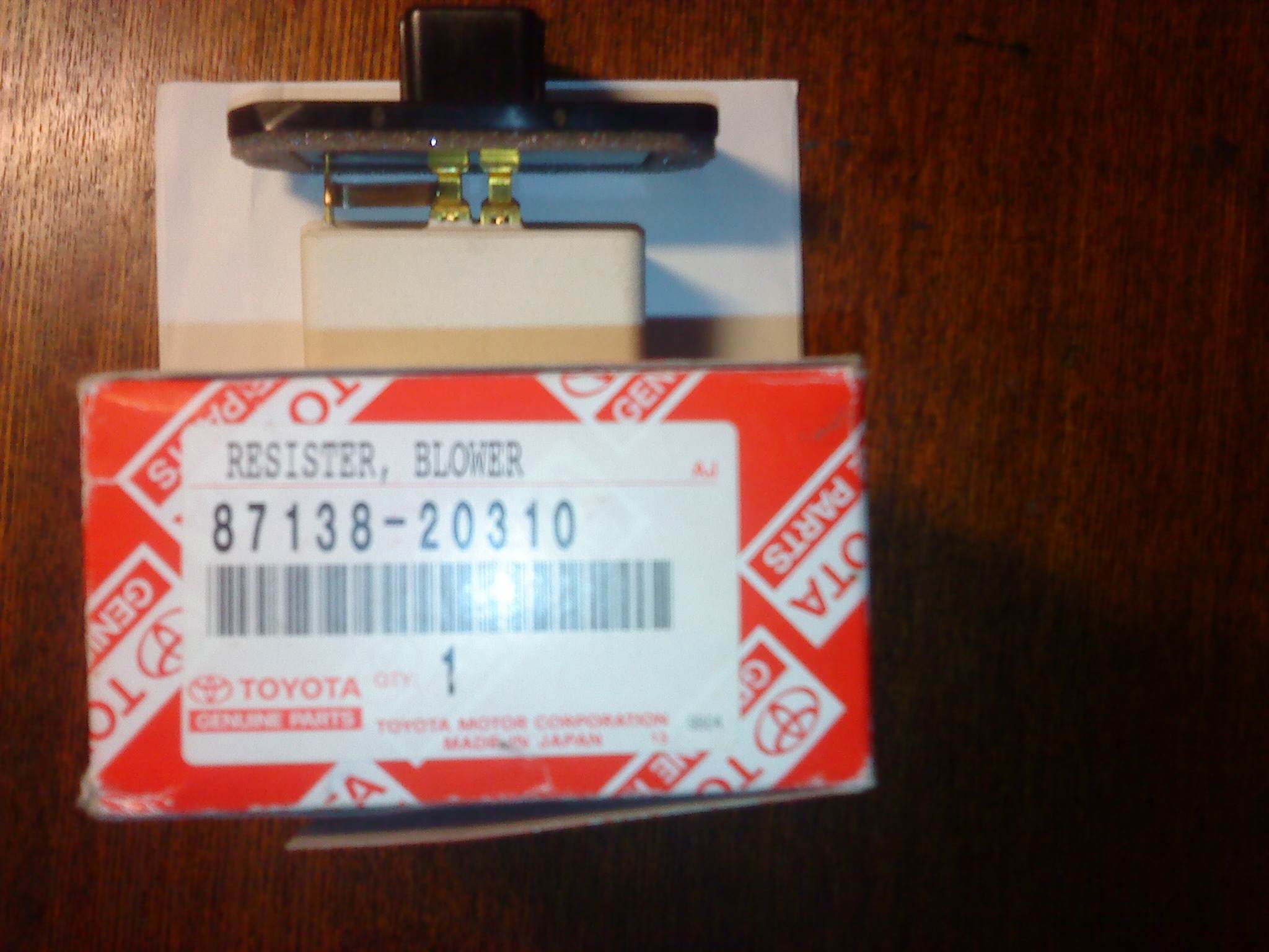

Была у меня на днях такая же хрень первая и вторая скорость то работали то нет. все преды в норме в общем снял резистор тот который около фильтра салонного вытащил с помощью японо-мамы. в общем керамика лопнула по центру. взял молоток плоскогубцы окуратно убрал всю керамику. обнаружил один нихром обрыв. в итоге купил от девятки выпаял от туда эту проволку выпрямил её. с помощью гвоздя сделал спираль и впаял в замен старой. далее взял мастику холодная сварка раскатал как для вареников :) тесто и всё это дело замуровал две недели усё в поряде. но сдаётся мне что вентилятор хочет на покой.
По космическим основаниям.
Последний раз редактировалось денвер666 Пн дек 11, 2017 1:07 am, всего редактировалось 1 раз.
 Заголовок сообщения: Re: Печка плохо греет
СообщениеДобавлено: Пн дек 11, 2017 12:35 am
денвер666 писал(а):
выпрямил её с помощью гвоздя
денвер666 писал(а):
ло замуровал две недели усё в поряде но сдаётся мне что вентилятор хочет на покой
Огнетушитель при этом,должен быть где-то рядом,например у ног пассажира... :wink:
А ведь недорого стОит этот резистор...
СообщениеДобавлено: Пн дек 11, 2017 1:14 am
Зарегистрирован: Пт апр 05, 2013 2:36 pm
Сообщения: 385
Откуда: ..белгород
Машина: тойота карина Е 1.6 sedan
Двигатель: 4a-fe 1.6 ЛБ
да стоит полторашка ждать две недели на улице дубак ехать надо каждый день Валер стараюсь всё делать сам по уму и о пожаробезопастности первое о чём кумекал
СообщениеДобавлено: Пн дек 11, 2017 6:52 am
отдам за 750 :wink: лежит давнищу-у!!!
DSC00679.JPG [ 617.38 КБ | Просмотров: 12419 ]
