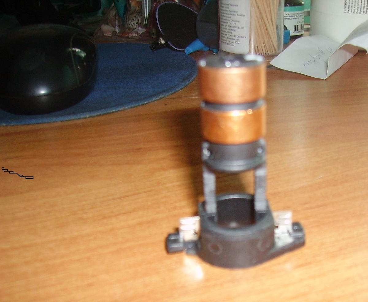

СообщениеДобавлено: Пт сен 02, 2016 10:27 am
Сообщения: 341
Откуда: БОР.НИЖЕГОРОДСКАЯ ОБЛ
Двигатель: 4a-fe БОШ
коллектор-контактные кольца генератора БОШ нр135172...цена вопроса 200 руб.
Комментарий к файлу: Коллектор-контактные кольца генератора БОШ №135172....цена вопроса 200руб...
