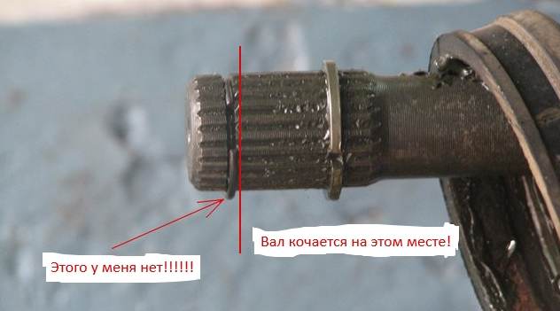

Кольцо то я нашел, точнее оно каким то чудом из коробки выпало, когда все собрал(до этого тряс коробкой перевернутой, но ничего не выпадало). Вот. Но суть то не в этом, я разобрал все это заново, чтобы кольцо воткнуть, но дальше у меня случился ступор((( На валу нет канавки для кольца. Соответственно я так и не понял, куда мне его пихать то надо. Ведь, насколько я понимаю, на валу должна быть канавка, куда мы загоняем кольцо, потом одеваем гранату и забиваем ее пока кольцо не разожмется... А иначе, как это кольцо должно фиксироваться то?

Посмотри на торец вала. Есть ли там следы скручивания металла. (фото, если возможно). Скорее всего у тебя вал по проточке лопнул, когда стопорное кольцо его не удержало и он стал из шлицов ступицы выходить. По этому и был щелчёк.
Олег.

Визуально вал целый, теретий раз лезть туда и все разбирать я не хочу. Я вот только не пойму куда надо стопорное кольцо пихать то?

Его уже не "впихнёшь". Пихалка отвалилась. Или палку другую, или проточить новые канавки. Вариантов, особа, и нет.
Т.е. тот кусок остался в гранате(типа отломился), либо его и до этого и не было.
