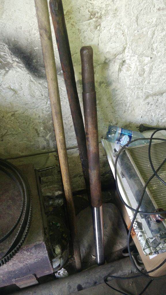

11 месяцев назад на Карину был возвращен Super Strut Suspension. И вот, изрядно настрадавшиеся и не видевшие ранее наших дорог Левиновские контрактные стойки, не проехав и 10 000 км заплакали…
Благо тем же летом 2016 года про запас приобретались картриджи Kayaba KYB 365081. А также родные убитые стойки Carina E GTI- Toyota KYB 48520-20730 и 48510-20730
И вот 23/05/2017 года на пробеге 373960 км было принято решение о замене стоек. Как известно для хорошего внедрения картриджей, стойки необходимо разжать. Как говорят на селикофоруме, берем ***, разогреваем стойку и суем в нее *** И вот, благодаря Юрию был изготовлен уникальный инструмент. В общем через несколько напряженных дней новые стойки заняли свое место(одна из стойка была чуть кривая), а также были внедрены, вместо маковских Сатовских(они еще живы), купленные у Classic73 родные GTI опоры стоек (левая смещена внутрь на 6 мм). Спасибо Виталию и Михаилу. После была поездка на геометрию, да здравствует 45 профиль! Я не смог заехать на подъемник, благо в багажнике были две дощечки)
