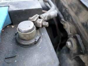

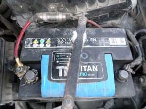

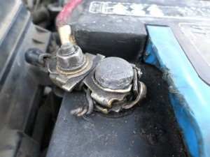

Leon_Kennedy писал(а):
У меня с плюсовой клеммой какой-то колхоз, похоже) на самом верхнем фото видно, как то там все перекручено, так и не удалось ее снять. А какие клеммы на Карину нужны ? или они все универсальные по размерам и можно брать любые ? хотелось бы заменить. Спасибо.
Скажите пожалуйста, а какая из этих 2ух клемм является плюсовой, а какая минусовой ? Может удастся заказать через exist хотя бы самую убитую (ту, что слева).
Добавлено спустя 2 минуты 54 секунды:
Подскажите, какая из этих клемм минусовая, а какая плюсовая ? Может удастся заменить хотя бы одну из клемм (ту, что более убитая, слева)

СообщениеДобавлено: Пн окт 02, 2017 4:53 pm
Красный провод это +
Добавлено спустя 4 минуты 58 секунд:
Купи клеммы в магазине запчастей.
СообщениеДобавлено: Пн окт 02, 2017 11:51 pm
Сообщения: 3527
Минусовая шина посередине, а клеммы питающие :D Одна подает питание, другая забирает :lol:
