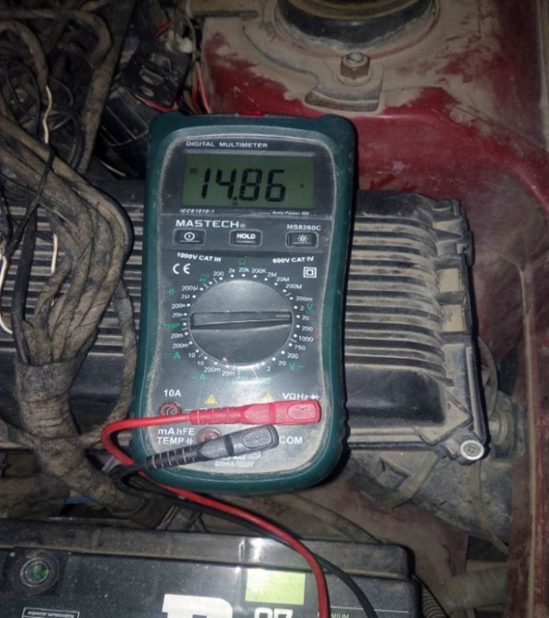

СообщениеДобавлено: Ср дек 14, 2016 9:01 pm
Сообщения: 484
Откуда: будённовск-прасковея
Машина: TOYOTA HARRIER RX300
Год выпуска: 2003
у меня гена вот сколько выдаёт:
IMG_20161214_195020.jpg [ 451.22 КБ | Просмотров: 12183 ]
СообщениеДобавлено: Ср дек 14, 2016 9:38 pm
Сообщения: 3627
Нормально, у меня также
При каких включённых потребителях и при каких оборотах?

Azamat_630
на холостых,всё выключено было.
СообщениеДобавлено: Чт дек 15, 2016 10:57 pm
Сообщения: 4536
Djenya писал(а):
и видеорегистратор.
... :? Это не засчитывается.
Надо замерять при включенных:
1) моторчик отопителя (печки) на 4-й скорости,
2) обогрев заднего стекла,
3) дальний свет,
4) очиститель ветрового (лобового) стекла на 4-й скорости.,
при оборотах от 2 500 об./мин.
И вот тут напряжение не должно быть ниже 13,2 Вольт.
