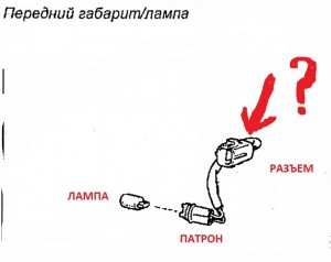

Передняя фара - габарит.
Цепь передней фары габарита: ламочка - патрон - провода - разъем - далее провода.
Лампу с патроном и проводами можно отсоединить на разъеме? Разъем вроде имеет "клипсу" внутри.
Лампочка гаснет, вероятно провод где-то треснул (прежний хозяин изолентой все замотал).
Боюсь усилия прилагать, тем более лапы мои не пролезают нормально, места мало.
Можно отстегнуть патрон с проводами от разъема? Если да, то как изящно это сделать?

Если есть опасения что либо сломать- снимай фару или откручивай и отодвигай в сторону, вычищай грязь с разьема габарита и разьединяй его смело... :)

Нет даже под заказ. Пришлось заколхозить.
